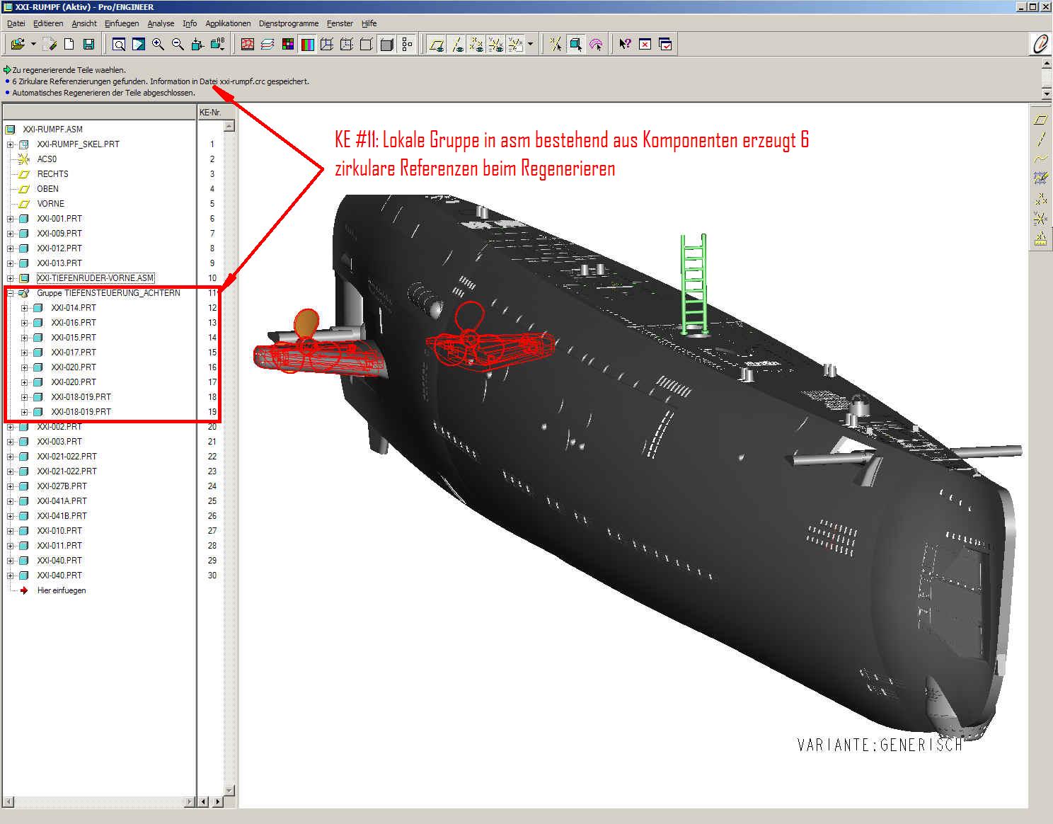

Hi Forum,
gerade habe ich was herausgefunden:

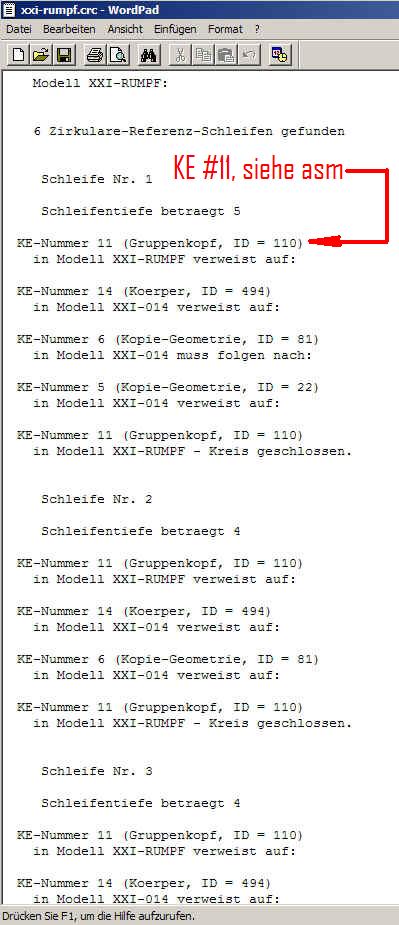

In meinem aktuellen Projekt habe ich extrem viele Vererbungen mit Copy Geom und so´n Zeugs. Dabei habe ich immer schön brav auf die Referenzierung geachtet und war dabei natürlich recht erstaunt, als ich eine zirkulare Referenz gelistet bekam.
Ich habe die betreffenden Strukturen der besagten Unterbaugruppe mit dem Golbalen Ref-Viewer untersucht und konnte nichts finden. Als ich aber dann im Modellbaum nach dem gemeldeten KE der Baugruppe forschte, fand ich die Ursache:
Die zur Vereinfachung erstellte lokale Gruppe in der Baugruppe wird als KE in der Baugruppe gewertet und erzeugte die zirkulare Referenz!
Klar, denn: Mit Copy Geom einer Komponente auf das Skelett und dem Baugruppen-KE "Lokale Gruppe" bestehend aus den Komponenten, ist der Kreis geschlossen.

Erst mal ein paar Ü, auch wenn ich es noch nicht ganz verdaut habe - das muss an der Uhrzeit liegen. Falls doch nicht, stell doch mal ein Bild vom Modellbaum rein.

Halle Sven,
anbei die Bilder aus meinem privaten Projekt "Bausatz U-Boot Typ XXI".
In der Datei "xxi-rumpf.crc" (Bild rumpf-crc.jpg) wird auf ein KE-Nummer 11 verwiesen. Dies ist die lokale Gruppe im Modellbaum (Bild rumpf-asm.jpg).
