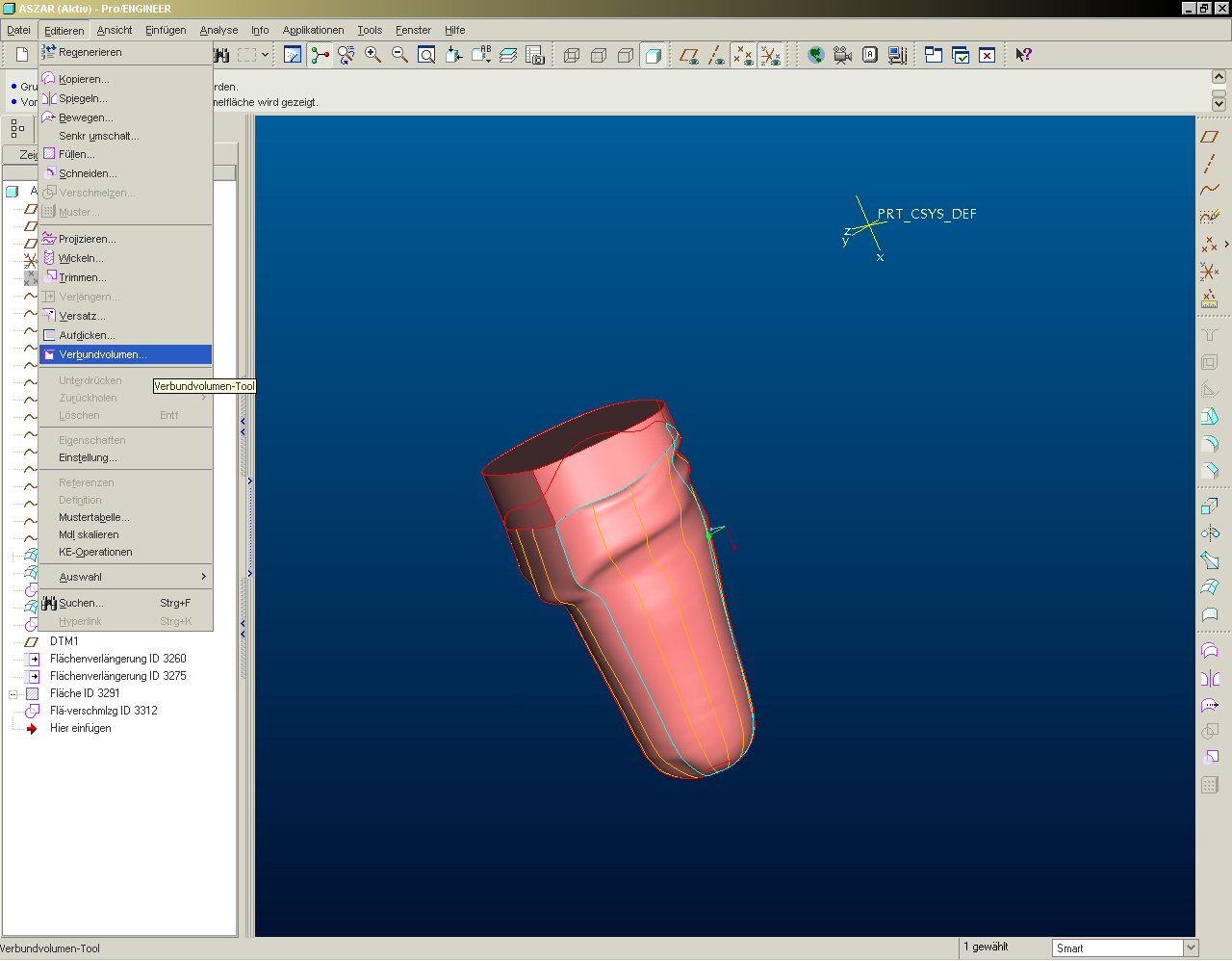

hi,
ich suche die funktion: volumenkörper aus sammelfäche erstellen, gibts das noch in wildfire, oder wie kriege ich sonst aus einer punktewolke einen volumenkörper?
mfg jbr

Editieren/ Aufdicken wenn Du eine einseite Fläche aufdicken möchtest,
Editieren/ Verbundvolumen, wenn Du einen geschlossenen Sammelflächenverband in ein Volumen umwandeln (oder ein Volumen mit einer Sammelfläche abschneiden) möchtest.

Moin jbr
Natürlich gibt es "Verbundvolumen" in Wildfire und zwar unter Editieren -> Verbundvolumen (siehe Screenshot).
Du musst allerdings drauf achten, das der Flächenverbund geschlossen ist und alle Flächen miteinander verschmolzen sind. Im Endeffekt benötigst Du also eine zusammenhängende Fläche. Die wählst du dann an und die Option "Verbundvolumen" ist nicht mehr ausgegraut.

DANKE, da muss man erstmal drauf kommen.
