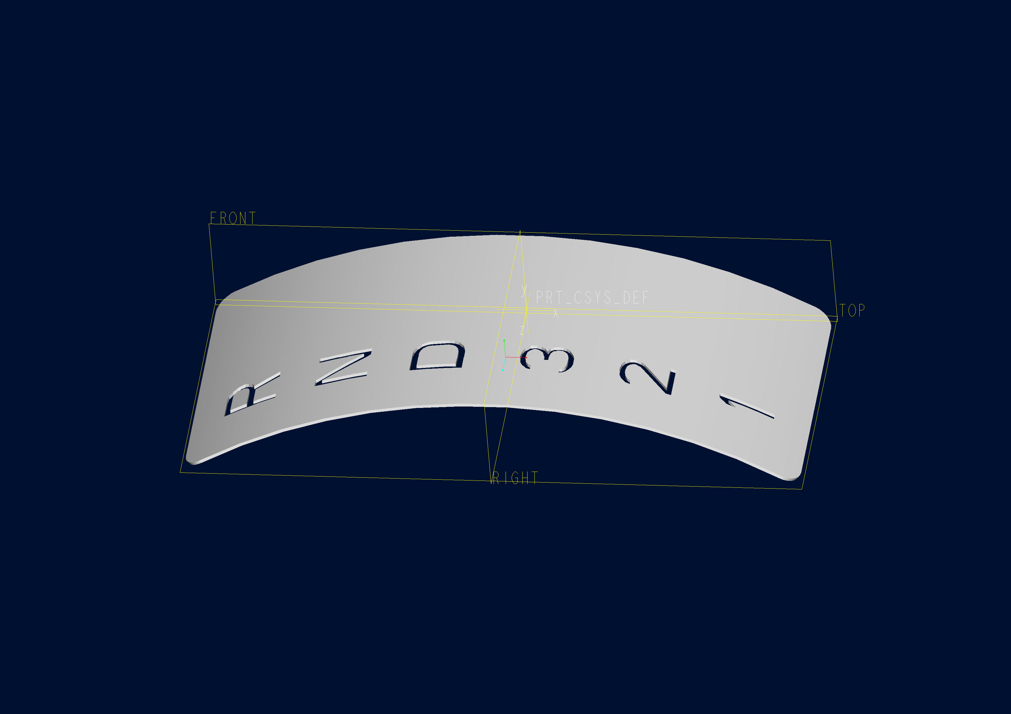

Wie kann ich Typenschilder oder Ganganzeigeschilder
( zB: R1 R2 N D 4 3 2 1) erstellen?  Das Schild ist Schwarz und die Schrift sollte Weiß sein.
Weiterhin ist das Schild gewölbt. Radius ca 80 mm.
Vielen Dank für Eure Hilfe!

Was hälts Du z.B. davon:
-das Schild ansich mit einem Rotationskörper oder einer -fläche. --Beschriftung kannst mit Hilfe von Texturen erledigen
-Farben für den "Showeffekt" kannst Du ja frei zuweisen.

schild.prt.zip
Meinst Du sowas?

schild_ka.txt
... oder so was ...
(umbenennen nach *.prt aufrufen und einfügemodus abbrechen)

Hallo ST-HI!
Jaaa, genau!
Ich hab´s damals mit nem Materialschnitt gemacht. Vgl.Anhang          ( Peinlich, gell ).
Wenn Du mir aber dabei Helfen kannst , wie man das richtig macht, wäre ich Dir sehr dankbar.
Viele Grüße, Max

Also ich würde es bei einfachen Konturen immer mit einem Materialschnitt machen, und bei komlexeren Sachen mit einer Kurve.
Die Gravur hat nämlich den Nachteil, daß man sie von hinten durchsieht. Echt blöd in einer Baugruppe.

wir machen gewöhnlich Zifferblätter oder Symbolscheibe als .asm.
Bestehend aus:
prt aus Grundkörper oder Stanzkontur
prt aus Skalen, Ziffern, Symbolen, Text aus 0,02 mm hohen Protrusions, die man schön bunt einfärben kann.
Das ganze dann in eine Familientabelle gepackt bei Bedarf.
Fertig.
Eine Kurve ist schön, aber man kann die Fläche nicht einfärben.
Ein Cosmetic ist nicht bemassbar.

Hi gmax,
willst Du alles ganz genau wissen?
Du hast doch das Teil, da sollte mans nachvollziehen können.
Schau Dir auch mal die Beziehungen an vielleicht wirds dann klarer.
@Armin
hast recht man siehts in der Baugruppe, aber auf einen Layer gelegt sind die ganz schnell nicht mehr zu sehen. Ausserdem geht die Regenerierung schneller

Das mit dem Typenschild hat jetzt geklappt. Danke nochmal.
