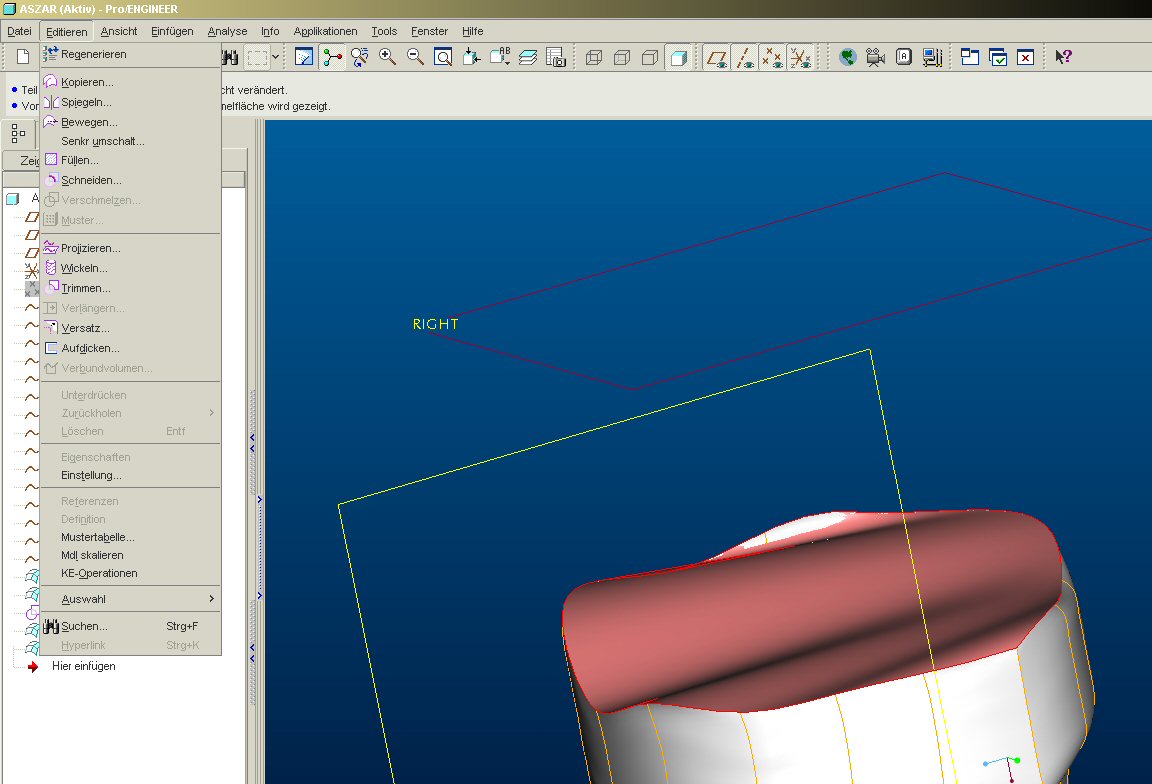

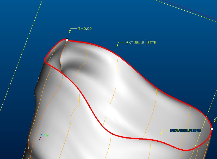

Moin
Folgendes Problem. Ich habe diesen Kurvenzug (siehe Bild). Nun möchte ich von dem Kurvenzug nach oben eine Fläche oder Volumen ziehen. Allerdings soll von der vorhanden Fläche nichts verdeckt oder gelöscht werden. Besser gesagt ich hätte gerne einen geraden Abschluß der Kurve. Hoffe das versteht ihr alle.
Das eigentlich Problem ist, das ich aus dieser Schale ein Volumen machen möchte und dazu muß sie ja geschlossen sein. Ich habe auch schon mit dem Berandungstool versucht, aber dabei kommt eine sehr wellige Fläche raus und ich weiß nicht in wie weit es auf die spätere Bearbeitung Einfluß hat.
Vielen Dank für Euere Mühen schon im vorraus!

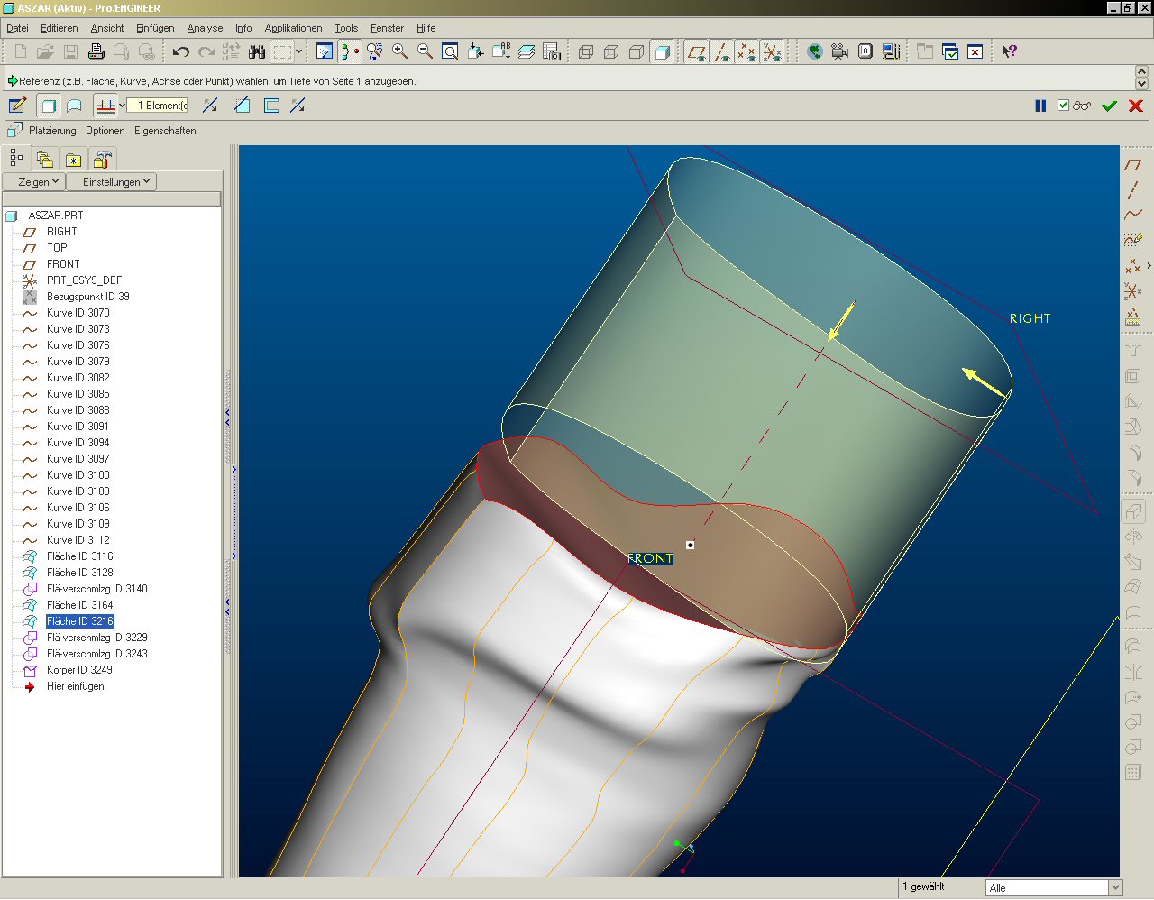

verstehe irgendwie nicht. Wie soll der Körper einen geraden Abschluß bekommen können, wenn die Kante so wellig ist ?
Oder vielleicht meinst Du es so :
Ebene erzeugen bis wohin der Körper gehen soll. Profilkörper erzeugen auf dieser Ebene. Wellige Kanten verwenden. Bis Fläche ziehen (Fläche muß dann aber geschlossen sein).
Ansonsten vielleicht mal das Teil einstellen.

so ganz verstanden habe ich es nicht.
Meinst du so:
Das Loch, das von deiner Kurve umrandet ist, soll geschlossen werden (die sichtbare Fläche ist die bestehende)

Vielleicht erklärt es das folgende Bild besser.
Der Ansatzm von rjordan war schon ganz gut, hat aber leider nicht geklappt. Seht ihr ja am Bild. Ich würde am liebsten den Körper noch verlängern und dann abschneiden, so das ich eine gerade Fläche erhalte. Halt so wie auf dem Bild, nur mit guten Übergängen.

noch mal moi,
wie wäre es denn mit:
1.Fläche: Variablen Schnitt Ziehen, Normalrichtung zu deiner Ebene,an deiner Kurve??? (in der Schnittskizze die Linie für die Fläche an der Ebene ausrichten für die Länge)
2.Fläche: Fläche Flach auf der Ebene mit Nutze Kante
3verschmelzen und aufdicken usw.

Hallo Gerhardt,
dazu kannst Du die Fläche bis zu einer Ebene verlängern (Editieren/ Verlängern). Die Option heißt "Entlang Richtung" oder so (habe Pro/E) gerade nicht geöffnet).
Flächenberandung auswählen und Ebene auswählen, bis zu der verlängert werden soll (in Deinem Fall da wo die Extrudierte Fläche anfängt)

@cybernuth
Geht leider nicht, da "Verlängern" ausgegraut ist. Siehe Bild

erstellt am: 17. Nov. 2003 16:33    Editieren oder löschen Sie diesen Beitrag!  <-- editieren / zitieren -->   Antwort mit Zitat in Fett Antwort mit kursivem Zitat    Unities abgeben: 1 Unity (wenig hilfreich, aber dennoch)2 Unities3 Unities4 Unities5 Unities6 Unities7 Unities8 Unities9 Unities10 Unities Nur für gerhardt 10 Unities + Antwort hilfreich
Verlängern ist aktiv, wenn man zuerst eine einseitige Flächenberandung selektiert.
Du könntest also die Deckfläche rauswerfen, die Berandung dann selektieren und dann sollte das Verlängern auch aktiv sein.

Hi
hast Du meinen Vorschlag auch mal mit "bis nächste" versucht ?
Oder ist die rote Fläche im Kurve2.jpg kein Körper.
Mit dem Herausschreiben der Kurve wäre ne gute Idee. Wir brauchen aber auch zumindest die rote Fläche und die Ebene, bis wohin der Körper gehen soll. Am besten in ein neues Part kopieren.

Richtig die rote Fläche ist kein Körper sondern eine mit dem Berandungstool erzeugte Fläche.
@cybernuth
Dir Fläche hab ich wieder rausgeschmissen, aber proe läßt mich nicht den Kurvenzug selektieren. Kann vielleicht an der Flächenverschmelzung liegen.
Habe jetzt die wellige FLäche wieder entfernt und stelle die Schale rein. Die offene Seite soll verlängert werden. Als Ebene kann man ja die "right" nehmen. mirgeht es halt darum einen geraden Abschluß der offenen Fläche zu erhalten. Dann könnte ich nämlich dort per "Füllen" eine Fläche drauf legen und so meine Schale schließen, um dann ein Volumen draus zu machen.

Hallo Gerhardt,
hier das fertige Teil. Habe beide Berandungen separat verlängert (bis Ebene), dann Deckel drauf und verschmolzen...
