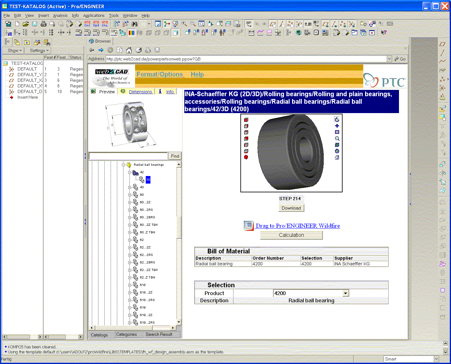

gibt es unter Pro/E genau so Normteile wie z.B. bei Solid Works, die man einfach in die Baugruppe reinladen kann, oder muss ich mir die Schrauben selber konstruieren ?? Wenn es so etaws gibt, wo finde ich es ??
Danke und Gruß an alle Pro/Eler

... viele normteile/katalogteile kannst du vom partsolutions-server herunterladen. bei normteilen weiss ich nicht, ob die kostenlos sind. du kannst auch das partsolutions-system kaufen und direkt in pro/e und pro/intralink implementieren...

in Wildfire ist ein Katalog (webbased) integriert. Allerdings habe ich mich damit nicht ausreichend genug beschäftigt um eine Wertung abzugeben. Im Register Verbindungen einfach auf Katalog gehen. Dann wird folgender Link angezogen: http://www.ptc.com/community/proe_catalogs.htm
Bitte um Rückmeldung bzgl. der Güte.

Ja, auf der Seite war ich auch schon, allerdings habe ich da keine Normteile gefunden, die ich hätte nach Wildfire importieren können. Alles was ich gefunden habe, waren simple Zeichnungen und selbst die konnte man sich nur anschauen.....
Oder habe ich falsch gesucht ??

geh mal unter: Pro/LIBRARY CAD Models auf den Metric Catalog. Da kannst du Dir Geometrien in Wildfire laden.

Viele Herstellerkataloge sind doch frei?! http://parts.web2cad.de/asp/PPOW_Entry.asp?company=INA&orderNumber=4201&language=GB
Bei den web2cad Katalogen, die über PTC verlinkt sind, fällt meist nur ein neutrales Format wie STEP heraus, d.h. Du brauchst auch die Pro/STEP Lizenz!
Bei dem Link gibt es die gleichen Modelle auch direkt in ProE, die J-Link Sachen drumherum funktionieren aber scheinbar nur in der 2001. Also Download.

ich denke für eine umsonst-lösung ist der hinweis von chris_p richtig - ich habe bei mir auch noch die cd basic-library (sogar mit udf-bibliothek; kann dir über den inhalt allerdings nichts genaues sagen).
um zu diesen normteilen zu kommen, müßtest du mal auf der ptc-seite (http://ptc.com/cgi/cs/apps/SftUpd/SftUpdProd.pl)schauen. dort kannst du verschiedene cd bestellen bzw. direkt herunterladen.
alternativ bekommst du von verschiedenen anbietern normteilbibliotheken mit teilweise ganz witzigen integrationen in pro/e. wir setzen auch so ein tool ein.
um das nervige produktwerben nicht zu unterstützen erscheint hier der name nicht. bei interesse gibt es den link per pm.
