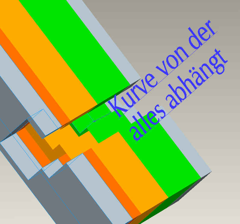

ich versuche schon den ganzen Vormittag 2 KE´s mittels einer 3D Leitkurve zuverbinden.
Folgenes ausprobiert:
- Ziehen -> Körper Leitkurve ausgewählt Ergebniss: bei den Übergangen in die Körper KE´s Fehler.
- Zug-Verbund KE mit variablenschnitt als Schnitte die Anschlussfächen (bzw. die Berandung) der Körper gewählt. Kann Körper nicht erzeugen.
Wer kann mir helfen?
Und was mache ich falsch?

Hallo schuer,
arbeite mit 2001, deswegen konnte Dein Teil nicht öffnen, dem bild nach kann aber empfehlen die 3D-kurve mit Hilfe von Splines aufzubauen -> keine "scharfe"(für PRO-E) Übergänge.
Also die vorhandene kurve als Referenz benutzen

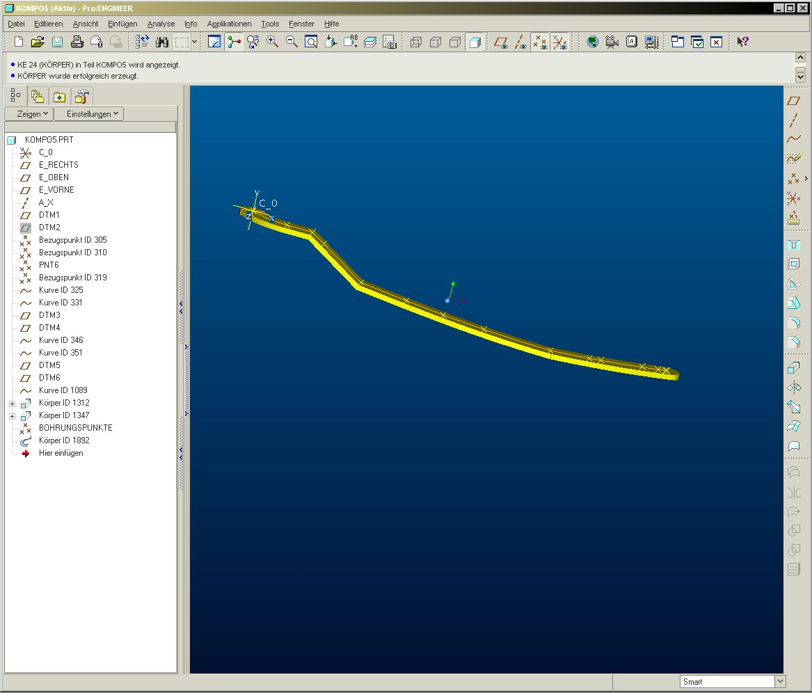

Hallo schuer,
das sieht nach einem "Gezogenen Verbund" aus (unter "Spezial")
dabei werden zwei Schnitte entlang einer Leitkurve Verbunden. Die Anzahl der Segmente muß dabei bei beiden Schnitten gleich sein (es sei denn, man trickst rum...)
Werde mir das Teil mal anschauen...
Habe das Teil gezogen, dann verlängert und vollverrundet.

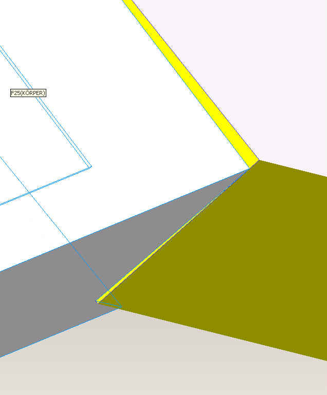

Moin gerhardt und alle anderen,
habe ich mal ausprobiert aber leider enstehen an den Übergängen Kanten. Habe mal versucht entlang der Leitline einen variablen Schnitt zuziehen mit den beiden Querschnitten als Anfangs- bzw. Endschnitt, hier meldet Pro/E, das die Geometrie nicht erzeugt werden kann.
Ich versuche mal die Kurve in die Eckpunkte zukopieren und dann Flächen erzeugen

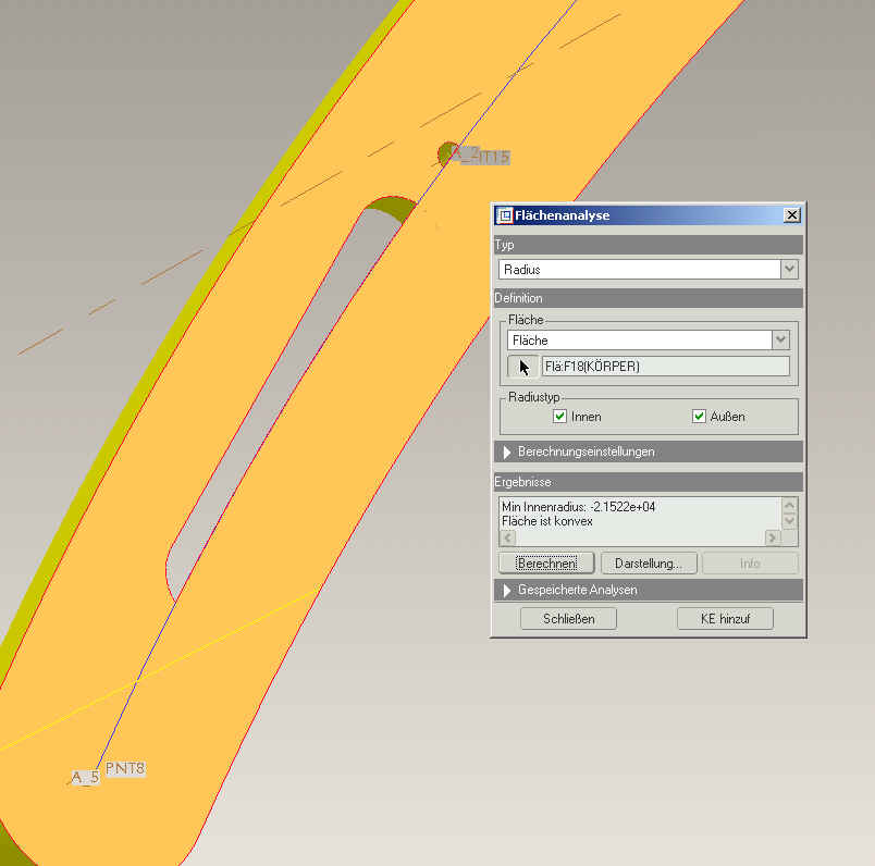

erstellt am: 14. Nov. 2003 11:30    Editieren oder löschen Sie diesen Beitrag!  <-- editieren / zitieren -->   Antwort mit Zitat in Fett Antwort mit kursivem Zitat    Unities abgeben: 1 Unity (wenig hilfreich, aber dennoch)2 Unities3 Unities4 Unities5 Unities6 Unities7 Unities8 Unities9 Unities10 Unities
leider doch nicht die Lösung des Problems.
Die beiden Enden des Buegels sollen paralell sein stehen aber unter einem kleinen winkel zueinander. Die grössere Fläche ist dazu auch noch konkav. Dieser Verzug kommt evt. durch das Ziehen.
Deshalb auch die Idee 2 Körper miteinander verbinden.
Jetzt seid ihr wieder an der Reihe ich habe keine Idee mehr.

kompo5.prt.zip
Hallo schuer,
Habe es nochmal mit einem Gezogenen Verbund gebaut. Deine alten Geometrien sind noch drin, habe nur die Enden verbunden.
