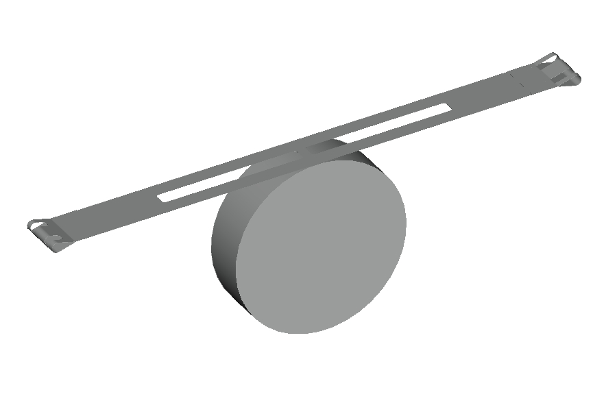

Ich hab schon im Forum herumgesucht aber ich werde einfach nicht schlauer daraus aber vieleicht kann mir jemand helfen. Ich möchte dieses Band wie es im Anhang zu sehen ist um die Fläche biegen. Habe das Teil im Sheetmetal erstellt.
Was gibt es da für welche Möglichkeiten??
Bitte um Hilfe
mfg Philipp

Hallo Philipp,
Einfuegen
Biegeoperation
Option Rolle
das sollte helfen

... denke es wird mit rolle aus folgendem grund nicht gehen:
http://ww3.cad.de/foren/ubb/Forum12/HTML/004298.shtml
... alternativ wuerde ich das blech anders aufbauen, d. h. als erstlasche ein profil mit der kontur der 'rolle' und dann die zipfel an die seiten ran, auch mit profil. so muesstest du das hinbekommen (und auch abgewickelt bekommen)...
