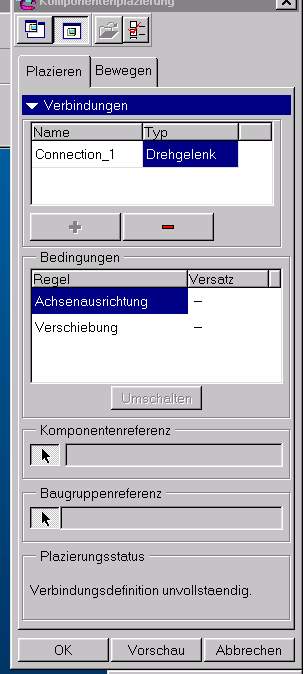

Das ganze geht mit Mechanism.
Im Fenster mit den Einbaubedingungen ist oben eine verdeckte Option "Verbindungen" genannt.
Dort kannst du verschiedene Typen von Verbindungen wählen.
Vorsicht: Pro Verbindung darfst du nur 2 Teile referenzieren.
Du baust die Kurbelwelle in das Gehäuse ein (Du verbindest die Kurbelwelle mit dem Gehäuse) mit dem Verbindungstyp Drehgelenk.
Dazu 2 Achsen und 2 Ebenen wählen
Danach verbindest du Pleuel mit Kurbelwelle ebenfalls über Verbindungstyp Drehgelenk.
Danach verbindest du Kolben mit Pleuel über Verbindungstyp Zylinderlager.
Dabei werden nur 2 Achsen benötigt.
Zum Schluss verbindest du den Kolben noch mit der Laufbuchse die du vorher eingebaut haben solltest (logischer Weise)
Und zwar mit dem Verbindungstyp Schubgelenk.
Unterwegs solltest du dich nicht darüber wundern das die Teile eigentlich unterbestimmt sind und wirr im Raum liegen. Das macht Pro/E zum Schluss automatisch.
Wenn du anschliessend auf Mechanism klickst kannst du mit der Funktion ziehen die komplette Mimik mit der Maus bewegen.
Nicht vergessen - Oberste Regel lautet : Pro Verbindung immer nur 2 Teile referenzieren sonst klappt es nicht.

Fast richtig
Zuerst musst du deine Baugruppe wie oben beschrieben umdefinieren
Alle beweglichen teile sollten über verbindungen plaziert sein.
wenn das funktioniert hat (oberste regel nicht vergessen) kannst du ins mechanism gehen um den motor zu animieren - du musst aber nicht.

Ein Bild sagt mehr als 50 Worte

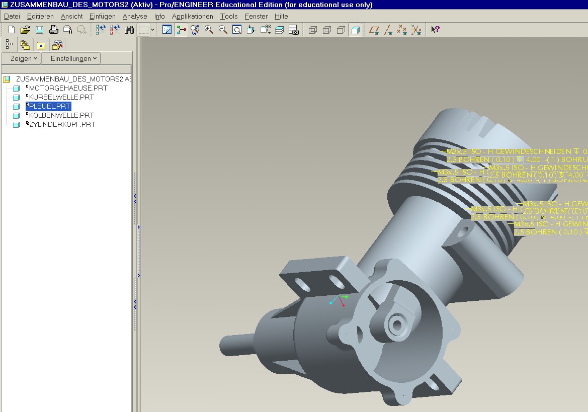

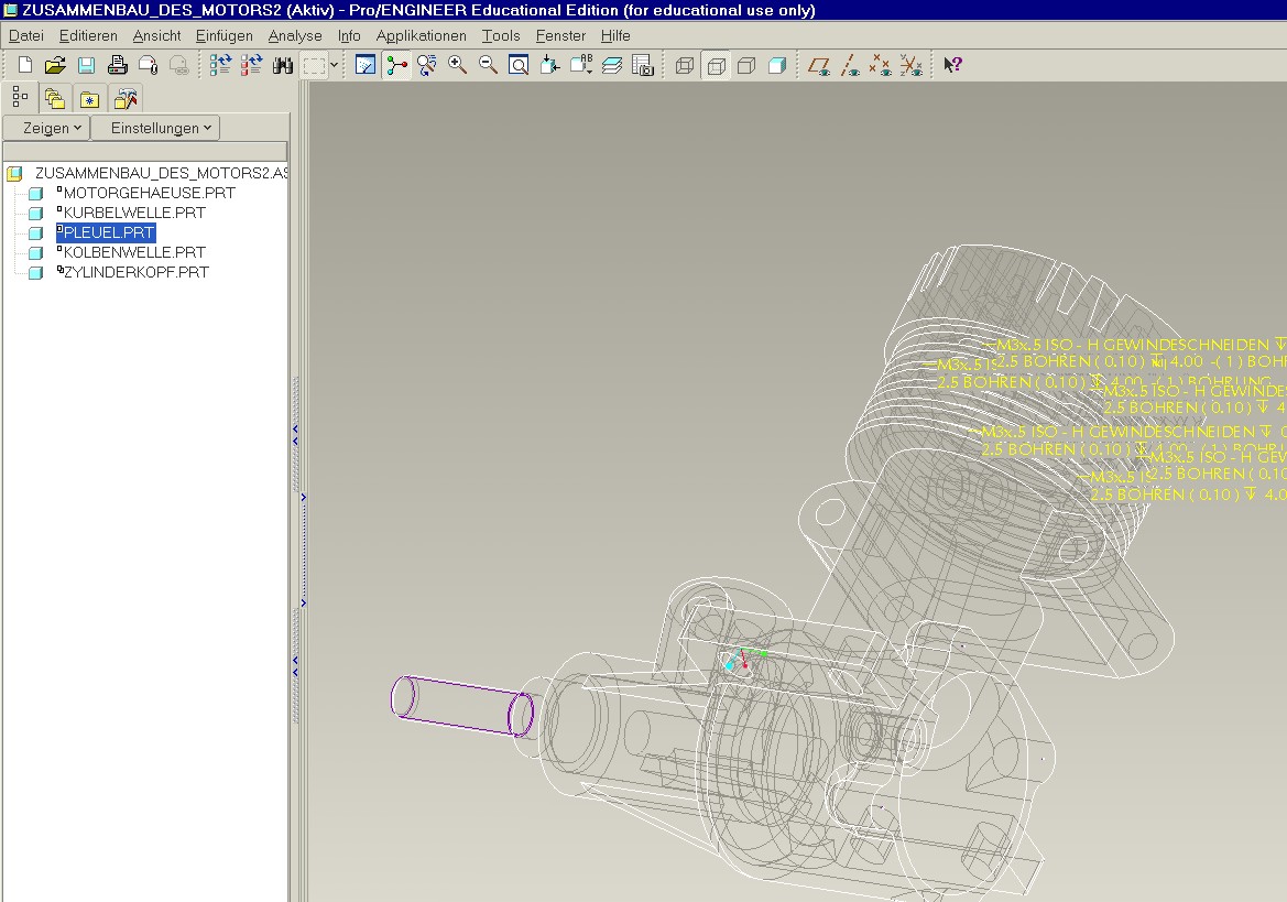

Na gut, dann versuche wir das mal so. Im Bild ist jetzt noch nicht der Kolben eingebaut und das Pleuel müsste eigendlich im oberen Bereich noch nicht fest eingebaut sein.

Ah jetzt ja,
endlich gefunden, was Du meintest. Dann werde ich jetzt mal.
