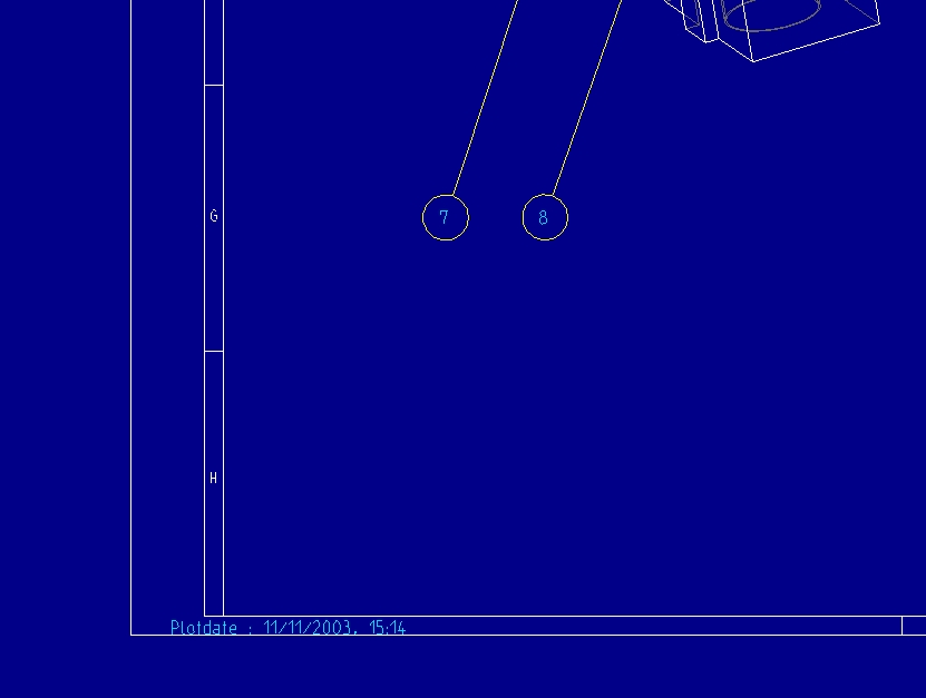

Hallo :-)
Ich habe folgende Frage des Users Studnitzky(Michael) gefunden (siehe unten),die mein eigenes Problem wiedergibt.Leider gab es 2001 keine vernünftige Lösung dazu. Vielleicht fällt dem einen oder anderen etwas neues ein,wie man das Problem lösen könnte. Das Programm Spekan haben wir seit ein paar Tagen zu Testzwecken im Einsatz,leider plottet es nur immer in einem Format (z.B. A1) aus. Wie bekomme ich das Programm dazu,dass es die jeweiligen Zeichnungsausdruckformate automatisch erkennt und dann im jeweiligen Format (A0,A1,A2,A3,A4) ausplottet???
Oder gibt es noch ein anderes kostenloses Tool,dass ich zum Ausdrucken von der jeweiligen Baugruppe+Einzelteile verwenden kann.
Unter ME10 gibt es ja die Möglickeit Plotlisten zu generieren,
das Gleiche hätte ich auch gerne unter Pro/ENGINEER,um uns die Arbeit
zu erleichtern.
Danke für die Hilfe im Voraus.
Manni
"Hallo zusammen,
nach Abschluss einer laengeren Konstruktionszeit kommt der Zeitpunkt, an dem die Gesamtheit aller Zeichnungen ausgeplottet und der Fertigung überbeben wird. Dies sind bei unseren Werkzeugen mal so eben an die 100 Zeichnungen. Das Plotten ist damit eine recht zeitintensive Angelegenheit. Hat jemand eine Möglichkeit, um dies im Batch laufen zu lassen?
Minimalanforderung: Der Batch plottet gnadenlos alles, was in einem bestimmten Verzeichnis liegt, auf einen voreingestellten Drucker.
Option 1: Der Batch erkennt, wieviele Blätter eine Zeichnung umfasst und druckt alle Blätter.
Option 2: Der Batch erkennt das Zeichnungsformat und druckt z. B. A3 nicht auf dem A0-Plotter, sondern auf einem anderen Gerät aus.
Ich könnte mir vorstellen, dass dieses Problem auch außerhalb meiner eigenen kleinen Welt existieren dürfte.
Michael"

Hallo Manni,
wir hatten mit ähnlichen Problemen zu kämpfen und sind nach langem Suchen und Fragen schlussendlich vor ein paar Jahren auch beim Spekan Plot Utility gelandet. Wir arbeiten aktuell mit Pro/E 2001 und Intralink 3.3.
Ich habe das Plotdate-utility so umgestrickt, dass es immer in die linke untere Ecke aller Formate gesetzt wird, also ein bestimmtes Mass vom Ursprungspunkt der Formate entfernt. Dies ist die einzige Stelle welche bei allen Formaten gleich aussieht (siehe Bild). Anschliessend in einen netten mapkey integriert (neu einpassen, aktualisieren, unsichtbare Kanten zeigen etc) ist das ganze gut handhabbar. Allerdings plotten wir nicht mit probatch.
Gruesse, Rainer
