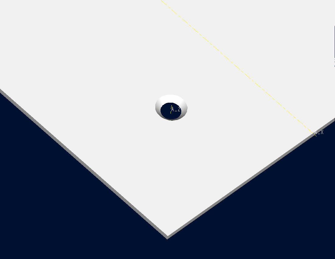

habe folgendes Problem: Muß in Pro/E 2000i^2 Senkungen DIN 74-Am2.5 einbringen. Problematisch dabei ist, dass die entstehende Achse irgendwie schräg zur Oberfläche liegt. Was mache ich da falsch?

Die Senkung sitzt nicht in einer gebogenen Lasche, anbei ein Ausschnitt mit der Senkung.

senkung_in_blech.prt.zip
Anbei gewünschtes Modell.

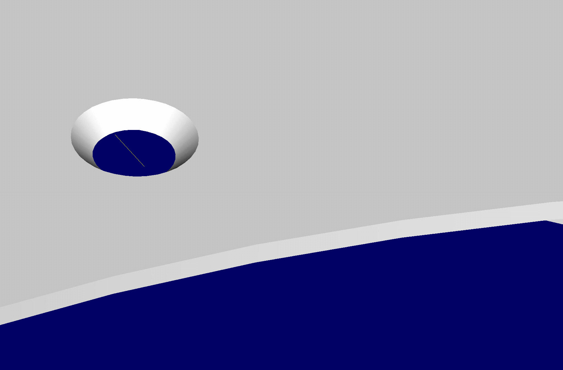

Hallo Hannes
wenn du den Durchmesser der Senkung verkleinerst, dass er nicht mehr ganz durchs Teil geht, stellt er die Achse gerade.

Hallo Hannes,
habe das prt mit der 2001 aufgerufen.
Bei mir ist alles OK. Siehe Bild.
