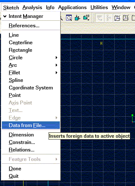

@GasGas
#sketch;#data_from_file

Des sieht ja gut aus, aber ich habe 2001!
Ist es da genauso in irgendeiner Art und Weise aufgebaut?

Hi GasGas,
wenn Du im Skizzier-Modus bist einfach in der oberen Menüleiste "Skizze" auf "Daten aus Datei" gehen. Bist Du vom Arbeitsbereich her im "richtigen" Ordner bekommst Du Deine gespeicherte Skizze angeboten...

@GasGas
Das Bild ist von der 2001i, in WF ist es gleich, musst dann nicht umlernen
