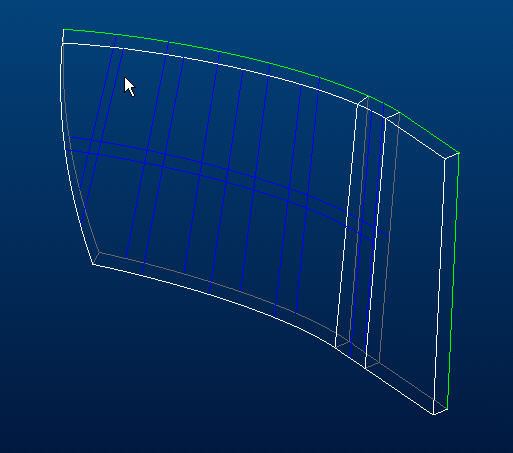

kann mir einer das angehängte Teil abwickeln, bzw. mir sagen was ich daran ändern muß um es abwickeln zu können?

... oops. da hast du ja ein teil, welches nicht eine lasche hat...
...konvertieren zu einem sheetmetal ueber verfahrensflaeche funktioniert...
... endabwicklung kann ueber die gruene stetige flaechde (ohne die blauen meshs) auch gesetzt werden aber pro/e schimpft 'keine abzuwickelnde geometrie'...
... soll heissen, du hast nicht einen sauberen biegeradius, das teil kann proktisch nur in einem 'gesenk' gezogen werden...
... aber deine kernfrage: endabwicklung geht, aber keine geometrie dafuer da...
... so long
... (die blauen meshs zeigen das problem, sie deuten nicht stetige flaechen an, also freiform, gezogene,...)

nur zur visuellen hilfe der nachtrag:
mesh_spline_surf auf yes in die config.pro, dann kannst du auch die unstetigen flaechen sehen...

frank.zip
Da braucht man doch kein Sheetmatal dazu, das geht mit einer abgewickelten Sammelfläche.
Ich mußte nur noch die Kurve ID 1405 mit einem tangentialen Übergang bersehen und die Fläche beschneiden.
Die restliche Geometrie ist auf Folie ausgeblendet und die KEs nach der Fläche sind unterdrückt.

@armin,
ich bin mal davon ausgegangen, dass die frage von xeres auf die fertigung bezogen war. eine abgewickelte sammelflaeche ist zwar technisch sicherlich machbar, hat aber keine reproduktion fuer die fertigung, hilft in diesem fall nicht weiter... (aber wie gesagt, ist technisch natuerlich moeglich)
