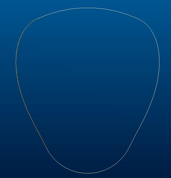

Hallo Leute,

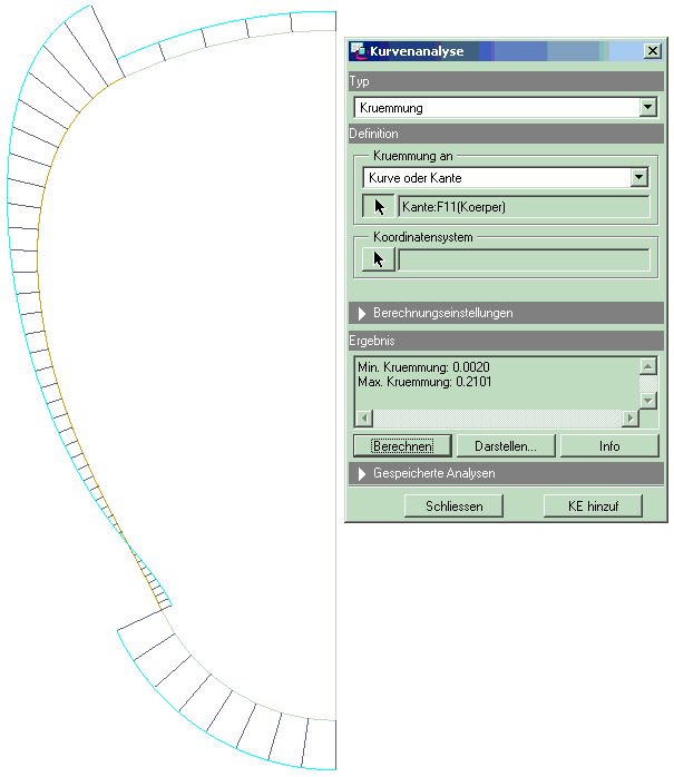

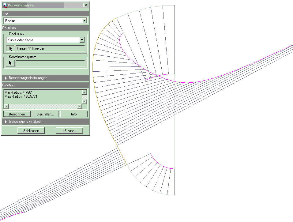

die Evolventenverzahnung für ein normales Zahnrad wurde hier schon oft genug behandelt. Jedoch ist mein Problem ein Unrundrad, das zudem auch noch einen Krümmungswechsel in der Wälzkurve hat.
Auf dem angehängten Bild (Unrundrad.jpg) ist das Übel zu sehen. Der Teil der Wälzkurve, der gelb ist, ist ein Viertel eines quartischen Ovals. Dieses wurde gewählt, weil zwei quartische Ovale, mittig gelagert und verzahnt, miteinander kämmen. Dadurch besitzt das Gegenrad meines Unrundrades die gleiche Wälzlinie. Das Problem ist, dass ein quartisches Oval ab einem Radienverhältnis > 2 einen Krümmungswechsel bekommt.
Wie verzahne ich nun diese Scheibe? Evolventenverzahnung muss sein, wegen Achsabstandunempfindlichkeit.
Ist ein Unrundzahn mit streckenweise Außen- und streckenweise Innenverzahnung überhaupt machbar?
Bedanke mich im Voraus für die Antworten!

Das muß eine Mischung aus Außen- und Innenverzahnung sein, nicht war ?! Die Übergangszähne richten sich dann nach dem Abrollvorgang.
Vorausgesetzt die Evolventenfläche ist lang genug, kann man doch aber die selben Zähne nehmen oder ?

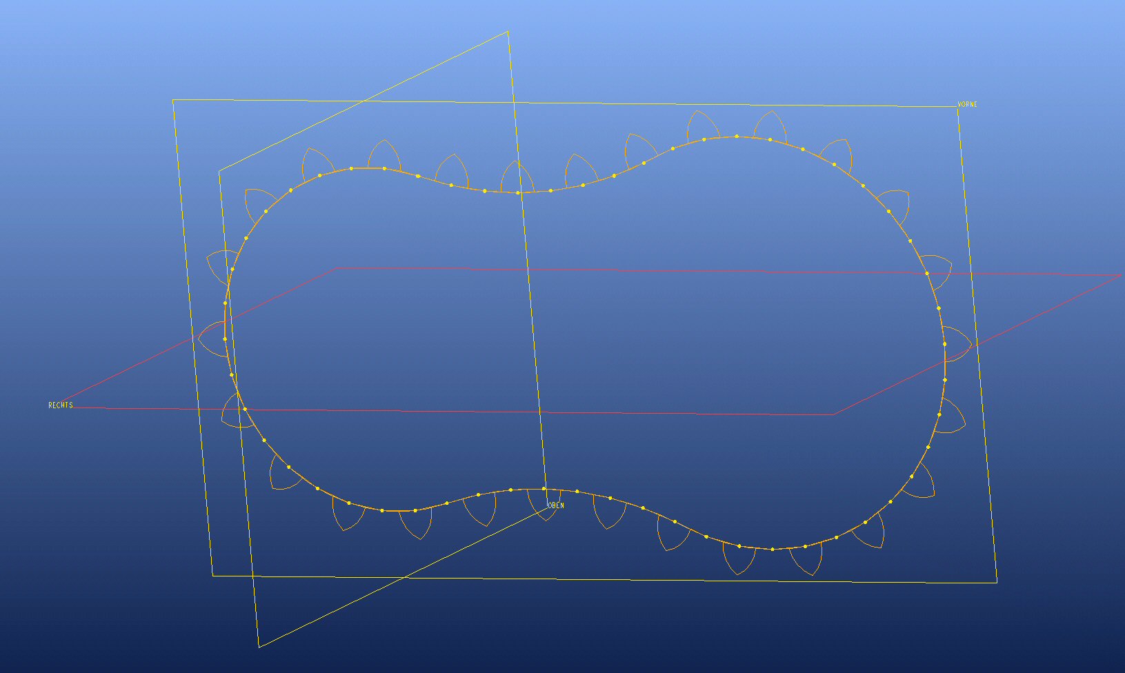

Als ersten Ansatz mal folgende Vorgehensweise:
Erzeuge in einem KE eine Kurve des Umfangs.
Bemaße dies Kurve mit einer Variablen Bemaßung, daß der Umfang auch einem Modul-Teilkreis entspricht.
Erzeuge auf dieser Kurve 3 Punkte mit absoluter Bemaßung in EINEM KE.
mustere diese Punkte mit den 3 erzeugten Maßen.
Erzeuge eine Kurve, die NUR auf die ersten 3 Punkte referenzieren, und in welcher die Zahnform Abhängig vom Radius erzeugt wird.
Erzeuge aus dieser Kurve ein Referenzmuster.
Beiliegendes Bild zeigt ein Beispiel ohne Abhängigkeit der Zahnform vom Kurvenradius.
Gruß Armin
