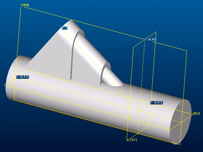

Nabend!
Mal ne FRage: Wie modelliert ihr sowas. Das Teil soll senkrecht zu Oben entformbar sein...
Ok, ich hab ne Lösung. Aber mir interessiert, wie andere Menschen sowas machen... Man lernt eben nie aus! ;-))
Herzlichen Dank!
Ciao
Marcus
PS: Ich hab es als Profilkörper/beide Seiten erzeugt. Die Seiten dann mit Schraege/Neutralkurve. Senkrecht zu Oben. Dann Vollrundung.

Würde ic hgenauso machen, tangentiale Schrägen an bereits bestehenden Rundungen gehen ja (glaub ich) nur mit Molddesign, oder?
Ich sehe aber auf denme Bild noch ein Entformungsproblem, wo der kleinste Durchmesser in den Zylinder eindringt...

Wieso entformst du nicht senkrecht zu "Vorne" ?
dann brauchst du auf deiner Schrägen nur eine kleine Entformungsschräge
und der kleine Durchmesser macht dann auch kein Problem!

Ich als alter Schmied würde das Ding auch senkrecht zu "Vorne" ausformen(besonders wegen dem kleinen Zylinder), kenne aber den genauen Grund für die Entformungsrichtung nicht.
Deine Lösung ist ganz ok. denke ich.
Ansonsten habe ich (grade bei zunächst einfach erscheinenden Teilen) die Erfahrung gemacht, daß  man soetwas am besten über Kurven und Flaechen hinbekommt. Das scheint im ersten Moment zwar komplizierter zu sein, ist aber wesentlich flexibler und stabiler im Detail. Deshalb würde ich mich für diese Lösung entscheiden. Bisher war ich immer noch am schnellsten mit diesem Weg.

Naja, ich hab ja nur nen Ausschnitt modelliert. Die Entformunsrichtung muß schon senkrecht Oben sein. ;-))
Der Nachteil von meiner Lösung ist die, daß die Vollrundung nach der Schräge, nie dem Radius z.B. 16 enspricht, sondern immer a bissl mehr... Klar mach ich auch viel über Flächen/Berandungsflächen usw.
Ohne gehts meiner Meinung nach nicht bei Schmiedeteilen! ;-))
Mh.. ok, wir haben Mold... hab ich da was übersehen!? Bei den Kurven etwa?

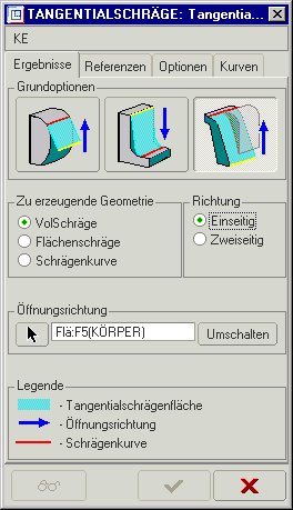

Ich sehe es gerade nur bei Wildfire:
Mold
Menü Einfügen
Tangentialschräge
Es klappt ein tolles großes Fenster auf:
Gruß Armin
