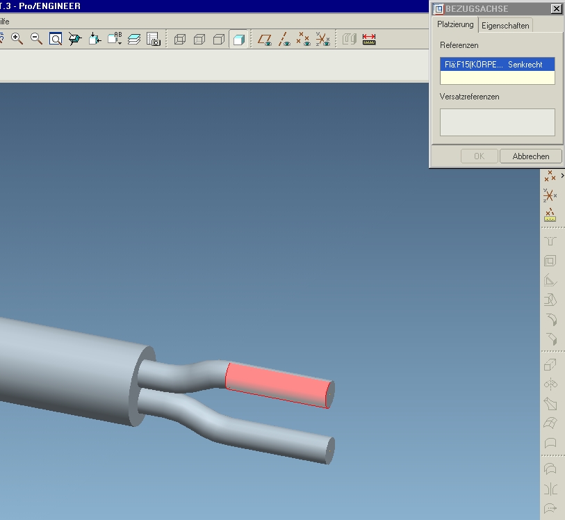

ich habe noch mal eine Frage zu einer Bezugsachse durch einen Zylinder. Wenn ich in Wildire den Zylinder anklicke und dann auf Bezugsachse gehe kann ich nicht wie oben beschrieben auf "OK" gehen.
Was mache ich falsch, oder ist diese Funktion in Wildfire nicht mehr aktiv?
Siehe auch Anhang.

Hallo Carsten,
klick auf "Senkrecht" und wähle "Durch" aus.
