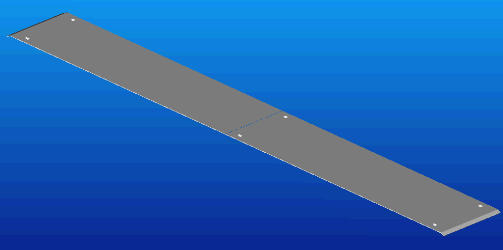

das Blech (in Sheetmetall aufgebaut) wird wie gezeigt angeliefert, beim Einbau wird es dann durch das Befestigen mit den 6 Schrauben gebogen(R2600). Welche Möglichkeiten habe ich dieses Teil NUR im geraden Bereich rund zu biegen???
Danke für Eure Vorschläge.
Gruss Marc

Ja genau, das ist auch meine Idee gewesen, doch das will er einfach nicht machen, warscheinlich weil am Anfang und am Ende noch Laschen dran sind :-( Meldet dann "KE-Erzeugung abgebrochen. Ungültiger Biegebereich.".

... richtig, wenn du ueber eine rolle biegst, ist der gesamte bereich gemeint, nach der linie, wo es losgeht. mit winkel geht es auch nicht, weil ja keiner vorhanden ist.
meiner meinung nach ist das an sich ja auch kein biegen, sondern das erzeugen einer sicke. du drueckst ja praktisch nur was in das werkstueck rein (auch wenn es ein sehr grosses werkstueck ist). ich wuerde im ersten ansatz sagen, dies ist am besten herzustellen, wenn man nur ein ke setzt ueber lasche-profil und man zeichnet gleich das ganze profil und setzt dann die endabwicklung... (es ist auf jedenfall ein weg der funktioniert)
... vielleicht kennt aber noch jemand anders einen anderen weg...

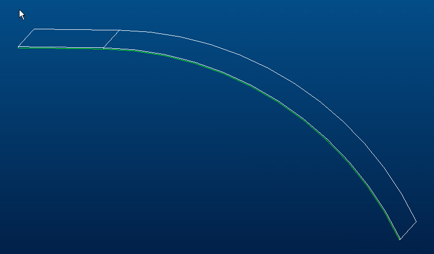

prt0001.prt.txt
... versuch's mal anders herum, (so wie man's eigentlich macht...)
das problem ist das nichts gerades daran ist, so habe ich ein wenig geschummelt, was bei einem großen radius aber nicht so auffaellt. es ist noch ein kurzes gerades stück drin, was du für die abwicklung brauchst. die gebogenen laschen kommen erst später dazu, eine ist immer eine "gezogene Lasche". an solche laschen kann man keine !!! weiteren laschen ansetzen !!! auch wenn er's zulässt - tu's nicht !

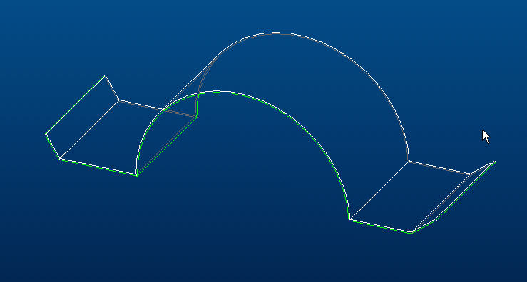

prt0001.prt.txt
... oder so ...

besten Dank für Eure Tips. Die Variante mit der Sicke habe ich schon versucht, jedoch scheitert dies an den Sicken für die Senkkopfschrauben, diese werden dann flachgedrückt (aber immerhin rund :-))
Werde nun halt doch den andern Weg gehen und das Ding am Schluss flachdrücken.

Hallo Marc
wie wär's, wenn du zuerst das gebogene Teil als Profil erzeugst, und dann eine Abwicklung machst. Beim Uebergang vom runden an die Lasche musst du beachten, dass du auf beiden Seiten der Biegezone eine gerade Strecke hast. Die Senkbohrungen kannst du als Volumenkörper erzeugen.
Gruss Mueba
