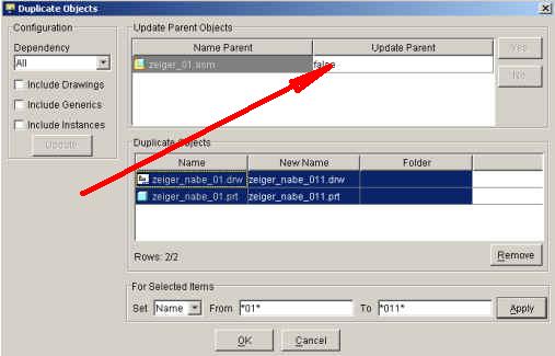

Hallo Mario,
bei Pro/INTRALINK kann man seit der Version 3 auch mit "Update Parent" duplizieren.
Wenn ein Objekt dupliziert wird, untersucht Pro/I automatisch den Inhalt des Workspace und liefert im Duplizier-Menü eine Art "Verwendungsnachweis" (siehe Bild aus der 3.3). Wird in diesem "Verwendungsnachweis" nun ein Objekt markiert, wird die neue Kopie gleich dorthin ersetzt.
Vielleicht hilft´s
Detlef Bexkens
