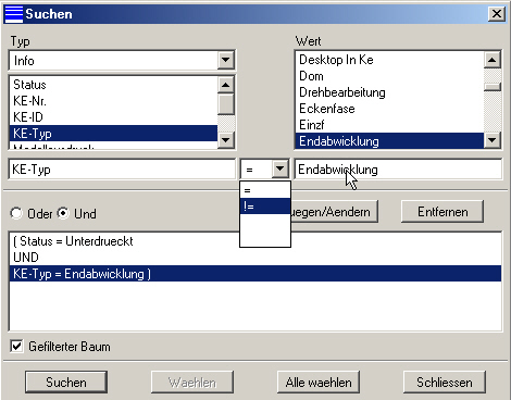

wir suchen/finden/ueberpruefen im modellbaum bei baugruppen immer unterdruekte. nun wird immer auch bei blechen die endabwicklung mit angezeigt, da ja unterdruckt wegen familientabelle und abwicklung. sprich: dies ist ja eine gewollte unterdrueckung.
frage: kennt jemand eine moeglichkeit, das diese beim suchen im modellbaum oder suchen wo auch immer nicht mit angezeigt werden...?
hintergrund: bei grossen baugruppen ist der modellbaum natuerlich voller unterdrueckter elemente, nicht weiter schlimm aber der uebersicht halber eben schlechter...

Zusätzliche Bedingung mit und-Verknüpfung KE-Type ist gleich Abwicklung  beim Suchen hinzufügen

Bie der normalen Modellbaumansicht gibt es keine Möglichkeit. Entweder alle Unterdrückte anzeigen oder alle ausblenden.
Beim Suchen vielleicht.

Habe BG mit Teilen, welche unterdrückte KE's haben, und mit Blechteilen, die als Variante eines abgewickelten Blechs, eingeabut sind. Beim Suchen im Modellbau sind nur die KE's der "normalen" Teile gefunden worden. Die Endabwicklung des Bleches wird nicht angezeigt und kann eigentlich auch gar nicht angezeigt werden; denn das gebogene Teil hat keine unterdrückte Endabwicklung. Wenigstens ist dies bei unseren Blech-Familien-Teilen so.
Wenn es aber bei Euch nicht anders gemacht werden kann, dann schließt doch Endabwicklungen bei der Suche aus, indem eine mit "und" verbunden Bedingung definiert wird, die lauten könnte KE-Name <> "Endabwicklung"

... das ist ja gerade der haken haken. eine und-verknuepfung geht ja nicht. eine und-verbindung mit ke-name 'endabwicklung' bedeutet, pro/e zeigt gar nichts mehr an...
ich brauche natuerlich keine und-verknuepfung sondern eine nicht- verknuepfung, sonst geht es nicht...
... ach ja: die endabwicklung eines bleches unterdruecken mit familientabellen ist uebrigens ein auch von ptc-seite vorgeschlagener weg, um dann in der zeichnung auch diese zu haben (was nicht heissen soll, das dies der massgeblich einzig richtige ist...)!

na klar, du muß ja auch eine "und"-Verknüpfung nehmen und bei der Bedingung ungleich( <> bedeuted ungeleich) ---> denn das bedeutet ja wohl dann, daß nur unterdrückte KE und desen Name ungleich Endabwicklung ist angezeigt werden
Frage: Wie löst ihr sonst die Sache, daß ihr Endabwicklung und gebogenes Teil gleichzeitig auf eine Zeichnung bringt und die Sachen auch noch zusammengehören?

... also ich habe ein bild einmal hereingestell.
eingestellt wird die suche mit 'status-unterdrueckt' und dann mit dem 'ke-typ-endabwicklung'. ich kann aber aktiv nur und oder oder waehlen. trage ich noch etwas in die spalte 'endabwicklung' ein (also die spalte nach dem =-zeichen, dann kann ich diesen erweiterten eintrag nicht mit erzeugen/aendern in die untere tabelle mit aufnehmen, da der schalter ausgegraut ist.
also wie sollte ich nun eine und-verknuepfung mit der bedingung ungleich <> einstellen? (also ich arbeite mit versionen bis 2001)...
... ach ja der ke-name kann in die suche nicht mit aufgenommen werden, da eine endabwicklung keinen ke-namen hat...

Tu das "= Endabwicklung" weg. Und dann füg ein " != Endabwicklung" ein! Glaub ich schon dass es ausgegraut ist, weil die Endabwicklung schon ein Filterkriterium ist und nochmal lässt er nicht zu! Das Zeichen für nicht gleich ist das != und genauso kann man das auch zB in Beziehungen benutzen ( <> funktioniert dort auch aber im Suchen Dialog geht anscheinend nur != )
Gilt das automatisch erzeugte Abwicklungs-KE überhaupt als Endabwicklung? Versuch zur Sicherheit vielleicht auch noch ein != Abwicklung...
