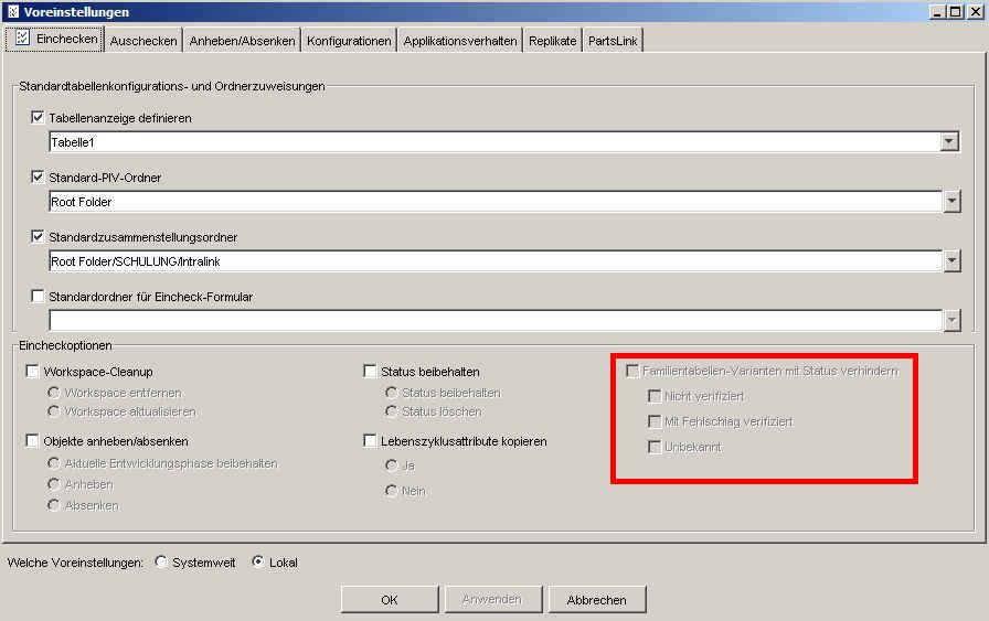

erstellt am: 11. Aug. 2004 17:50    Editieren oder löschen Sie diesen Beitrag!  <-- editieren / zitieren -->   Antwort mit Zitat in Fett Antwort mit kursivem Zitat    Unities abgeben: 1 Unity (wenig hilfreich, aber dennoch)2 Unities3 Unities4 Unities5 Unities6 Unities7 Unities8 Unities9 Unities10 Unities Nur für Markus S. 10 Unities + Antwort hilfreich
In Intralink 3.3 M021 kann man sich das in den Client-Voreinstellungen aussuchen, ob man unverifizierte Varianten einchecken darf.
In M020 weiss ichs nicht. In den älteren WV der 3.3 gab es keine Möglichkeit, da MUSSTE verifiziert werden.

Config-Optionen in Pro/E gibt´s meines Wissens nach wirklich nicht. Die Client-Einstellungen in INTRALINK können nur vom SystemAdmin eingestellt werden und gelten damit Firmenweit für alle Anwender (siehe Bild anbei: alles grau - nur der Admin sieht´s aktiviert).

@Detlef & Udo:
Ich bin nicht der selben Meinung.
Wenn man größere Baugruppen, die praktisch nur aus Blechteilen bestehen, bearbeitet, dann wird das ewige Verifizieren zum Ärgernis. Wenn man komplizierte Einzelteile mit sehr vielen Varianten braucht, dann umso mehr! Ich hab eine Familientabelle, die 10 min zum Verifizieren braucht. Wieso müsste ich das jedesmal erdulden, nur weil ich im Generic einen Stücklistenparameter korrigiere oder hinzufüge? Dass die Geometrie überprüft werden muss, weil sie ja nicht regenerierbar sein könnte, ist vollkommen irrelevant. Ich kann schließlich auch in einem Nicht-Familientabellenteil ein Maß extrem ändern, NICHT regenerieren und abspeichern. Das ist Intralink ja auch egal.
Außerdem gelten Teile sehr oft als geändert, obwohl man nichts verändert hat. Trotzdem müsste man wieder verifizieren.
Unsaubere Daten sind ein Übel, da geb ich dbexkens vollkommen recht.
Doch das Verifizieren hat IMHOIn my humble opinion = Meiner bescheidenen Meinung nach nichts mit sauberen Familientabellen zu tun. Das Problem wäre gegessen, wenn ProE die Information "He, ich habe eine Variante X!" _immer_ ans Intralink weitergeben würde!
Aber wie gesagt PTC hat das eingesehen und mit M021 ist das nicht mehr so schlimm.
