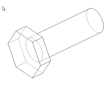

Ich hab eine Konstruktion mit Proe 2001 auf einer Unix Workstation angefertigt und sie hinterher zu Präsentationszwecken als .tif Datei abgespeichert. Auf den Bildern sind aber die Linien des Drahtmodells nur schlecht zu erkennen. Meine Frage ist also:
Wie kann ich die Linienstärke des Drahtmodells in der 3D Darstellung ändern???

Präsentation und als Drahtmodell???
Ich glaube aber nicht, daß es da eine Möglichkeit gibt. Es sein denn, das Abspeichern erfolgt mit unterschiedlichen Einstellungen.

Hast Du schon mal versucht, einen Screenshot zu machen? Die Qualität sollte dann besser sein, als mit 'Sichern als Tiff'. Aber suche auch mal im Archiv, das Thema wurde schon öfters angesprochen.

wenn du "draht"-,"verdeckt", "sichtbare" kanten darstellst und das als bild darstellen/ausgeben willst -> "DRUCKE" , nicht !!! "speichern als" (kopieren). Füge dir bei druckertyp "TIFF" hinzu und wähle eine "Stiftdatei" (pen table). Über diese datei kannst du die linienstärke für den "Druck" anpassen, ausserdem hast du die möglichkeit dir ein ausgabeformat auszuwählen. Davor solltest du dir in der config.pro die tiff_compression auf G4 einstellen.

wir benutzen auch aussschliesslich ein capturing programm. damit sind wir immer gut gefahren, gerade weil man jpegs damit gut abspeichern kann. ausserdem hast du die moeglichkeit ganze fenster, bereiche, menues... zu waehlen- sprich kannst gleich schon den richtigen bildauschnitt waehlen. ein sehr gutes, einfaches programm ist snagit von der techsmith. kann man auch erstmal kostenlos downloaden und testen...

... das spricht auch für die Option "drucken" als tiff, sicher, da kannst du keine shadings mit capturen, aber hier geht's ja um die strichstärken...

um die strichstaerken ging es in meinem beitrag auch. sorry, wenn ich etwas weggelassen habe, aber:
ein tiff/jpeg in pro/e ausgeben, da hast du 600 dpi max.
ein jpeg mit dem capture-prog ausgeben: ca. 1000-1200 pixel
... also ich weiss nicht, ob eine grafik mit 600 dpi auf einer praesentation gut ankommt. und wenn du dann die strichstaerken dicker machst, siehst du die dicken 'bloecke'

... so aber jetzt das bild

"DRUCKE" ,  Füge dir bei druckertyp "TIFF" hinzu und wähle eine "Stiftdatei" (pen table).
Das geht leider IMHO nur schwarz-weiss. wenn man das Ganze in Farbe braucht, kenn ich nur den Weg über farbiges Postscript, das man in Corel Draw einlesen kann oder in ein PDF umwandelt.
Sehr aussagekräftig sind IMHO auch Darstellungen schattiert und Liniendarstellung gemischt ( Kann man bei Baugruppen über Ansicht Komponentendarstellung einstellen) Hier geht nur der Weg über Speichern als jpeg ( Tiff macht bei höheren Auflösungen meiner Erfahrung nach Probleme) Wichtig für diesen Fall FastHlr unter Ansicht Lestung aussschalten.
Die Pixelgrafiken kann man auch noch verbessern http://ww3.cad.de/foren/ubb/Forum12/HTML/001023.shtml
