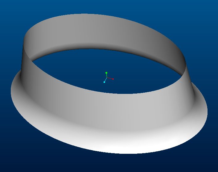

Ich möchte eine Rotationsfläche erstellen, deren Rotationsachse nicht auf der Ebene der Skizze liegt. (Bsp: Kühlturm eines AKW)
Ich helfe mir zur Zeit damit, dass ich die Skizze (sprich eine Kurve) schrittweise um die gewünschte Achse mustere, und dann eine Fläche drüberleg. Das artet ggf richtig in Arbeit aus.
Hat jemand ein Idee wie man sowas besser, bzw schneller hinkriegt?

Hallo Silber,
Dein Anliegen verstehe ich noch nicht ganz; denn bei Rotationsflächen ist immer die Rotationsachse in der Skizzenebene.
Falls Du jedoch so etwas wie auf dem Bild brauchst, dann geht das mit gezogenen Flächen oder Körpern. Also Leitkurve erzeugen und dann bewünschtes Profil an dieser Kurve entlangziehen.
Gruß, Udo

Hier ist ein Bsp-Part.
Die Kurve des Musters soll die Skizze der Rotationsfläche um Achse A1 sein.

wenn das so ist, dann sollte Dir so eine Verbundfläche etwas nützen.
Gruß, Udo

kuehlturm.prt.zip
denke das müsste die Lösung sein.

Ist auch eine Möglichkeit, jedoch muss ich im vorliegenden Fall eben genau eine Fläche entsprechend einer gegebenen Kurve um eine bestimmte Achse rotieren.

habe es nun als neutral file und commerziell.
