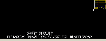

Hallo cybernuth,
Danke für den Hinweis, ich habe eine vereinfachte Dartstellung
im Ansichtsmanager erzeugt, doch leider kann ich den Ansichtzustand
nicht auswählen,dieser ist deaktiviert.
Wie kann ich diesen aktivieren???

Hallo Markus,
Du mußt erst ganz unten im Fenster "DARST : DEFAULT" doppelklicken und dann in der erscheinenden Liste (Menümanager) die gewünschte Ansicht einstellen.
Dann kannst Du den Ansichtszustand einstellen.

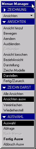

ich konnte unter 2001 Ke`s in einer Ansichten ausblenden,
so hatte ich die Möglichkeit an komplexen Geometrien nur die
Drehkontur darstellen zu lassen, was für die Fertigung zum
Vorteil ist.
Markus

hallo marcus, hallo cbernuth,
hier nur noch mal das menue als jpg, welches du sicher meinst. wo es in der wildfire ist kann ich dir leider nicht sagen, da nicht installiert, vielleicht findet es jemand ander, kann mir nicht vorstellen, das es gaenzlich weg ist...
... viel glueck
... so long

Hallo Hagen,
genau dieses Menue meinte ich,
aber unter Wildfire ist meine Suche vergeblich.
Hat irgendjemand eine Idee??????????????

erstellt am: 01. Okt. 2003 10:20    Editieren oder löschen Sie diesen Beitrag!  <-- editieren / zitieren -->   Antwort mit Zitat in Fett Antwort mit kursivem Zitat    Unities abgeben: 1 Unity (wenig hilfreich, aber dennoch)2 Unities3 Unities4 Unities5 Unities6 Unities7 Unities8 Unities9 Unities10 Unities Nur für Markus S. 10 Unities + Antwort hilfreich
der Menu Mapper von PTC behauptet, daß es das nicht mehr gibt...
:cybernuth:
