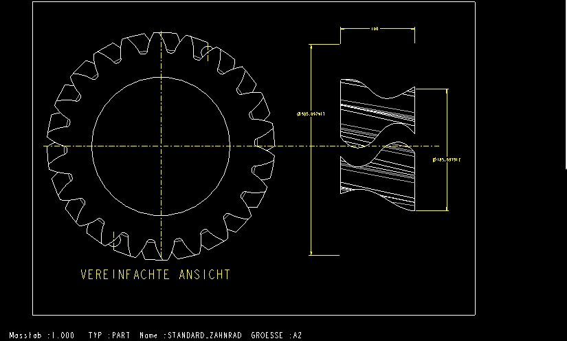

Hallo zusammen !
Hat eine(r) von Euch einen Vorschlag, wie ich eine Teilansicht bzw.
Ausschnitt zusätzlich noch als Bruchansicht darstellen kann ???
Aber vielleicht geht das ja auch gar nicht.
Ich weiß auch, daß das eigentlich ne doofe Idee ist, aber mein Kollege möchte das gerne haben.
Danke schonmal an alle die jetzt nachdenken
Steffi

Hallo Steffi,
das wirst Du sicher nicht hinbekommen. Wenigstens nicht mit den von Pro/E zur Verfügung gestellten Menüs. Da Teilansicht und Bruchansicht auf einer Menüstufe stehen, kann eben immer nur eines ausgewählt werden. Allerdings verstehe ich überhaupt nicht, warum Du so etwas bei einem Ausschnitt machen möchtest. Wenn zwei Sachen dargestellt werden sollen, dann macht man eben zwei Ausschnitte....
Für die Teilansichten gibt es sicher noch eine Möglichkeit. Man kann zwei Basisansichten (als Teilansichten) erzeugen. Diese beiden Ansichten kann man danach aufeinander ausrichten. Probiers mal, ob das Dir oder den Kollegen ausreicht.

Bei einem Auschnitt aus einer anderen Ansicht gehts nicht.
Aber ich versteh eure Probleme mit einer normalen Teilansicht (als Basisansicht) nicht.
Auf #Ansicht#Basisansicht#Teilansicht#Schnitt gehen
Im Menü Schnitt auf #Ausbruch gehen
Ansicht orientieren.
Jetzt wird die Berandung der Teilansicht skizziert. Diese wird dann grün.
Normalerweise wird jetzt die Berandung des Ausbruchs skizziert. Hier kann es schon mal vorkommen, das man zu schnell ist und einen Menüpunkt ungewollt überspringt. Macht nichts. Einfach auf #Ausbruch hinzufügen und Berandung skizzieren. Kann man jetzt x-beliebig oft brechen.

erstellt am: 25. Sep. 2003 06:32    Editieren oder löschen Sie diesen Beitrag!  <-- editieren / zitieren -->   Antwort mit Zitat in Fett Antwort mit kursivem Zitat    Unities abgeben: 1 Unity (wenig hilfreich, aber dennoch)2 Unities3 Unities4 Unities5 Unities6 Unities7 Unities8 Unities9 Unities10 Unities Nur für SteffiS 10 Unities + Antwort hilfreich
Hallo noch mal
Hab noch ein bischen rumprobiert. Den Vorschlag von Kalle kann ich leider auch nicht nachvollziehen. Hab da aber auch noch einen Vorschlag. Ungewöhnliche Anforderungen verlangen halt ungewöhnliche Massnahmen. Ich hoffe ihr braucht diese Bruchansichten nicht öfter.
Hier mein Vorschlag:
Mach in deinem Bauteil oder in der Baugruppe einen echten Materialschnitt, der der Teilansicht entspricht.
Erzeuge nun alle "normalen" Ansichten. Gehe dann auf #Darstellen#Vereinfachen. Wähle alle "normalen" Ansichten und selektiere den Materialschnitt. Dieser sollte jetzt verschwinden und du hast ganz normale Ansichten. Erzeuge dir jetzt eine Basisansicht als Bruchansicht, lass hier den MatSchnitt drin. Fertig
Das ganze könnte man auch über Familentabelle machen, indem man zwei verschiedene (eins mit, eins ohne Matschnitt) erzeugt und diese in die Zeichnung mit aufnimmt. Hab mal ein Bild angehängt.
Olaf
