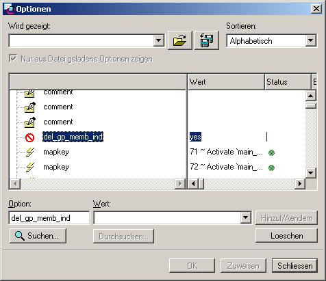

Hallo Forum,
ich wollte in meiner config.pro die option: "del_gp_memb_ind yes" ergänzen, aber ... es funktioniert nicht!
Gibt es evtl. eine zusätzliche Option die gesetzt werden muss oder dafür entfallen muss???
Das ergänzen anderer Optionen klappt einwandfrei!
Bin für jeden Tip dankbar!
cad-fux
P.S. arbeite mit Pro/E 2001

http://www.ptc.com/cs/tpi/115104.htm
Description
The Release Notes for R2001 and Pro/HELP documentation state that it is possible to suppress individual group members using the config.pro option 'del_gp_memb_ind', however the option does not seem to be valid and cannot be entered in the 'Options' dialog.
Alternate Technique See Resolution below.
Resolution
The functionality was not implemented in R2001 but remains in consideration for future releases.
Alois

Vielen Dank!
...dann muss ich halt warten.

War in der 2001 ganz früh mal funktionsfähig - wurde aber wieder deaktiviert. In Wildfire wieder/immer noch drin - tut aber auch nicht.
Das Unterdrücken von einzelnen KE in einer Gruppe tut nicht. Ist aber auch nicht so schlimm. Wenn man was unterdrücken will, was in einer Gruppe ist: Umdefinieren der Gruppe und KEs herausnehmen (KE kommen dann im Modellbaum HINTER die Gruppe). Dann unterdrücken. In Wildfire zieht man KE übrigens im Modellbaum einfach in die Gruppe hinein oder wieder raus. Eltern-/Kind-Abhängigkeiten müssen natürlich berücksichtigt werden.
Aber: Wie das Verhalten mit gemusterten Gruppen ist, die über KopieGeom-Elemente verfügen (natürlich mit dem Vererbungs-KE vererbt) und in Komponenten enthalten sind, die ihrerseits in funktionalen Austauschbaugruppen stecken: Fragt mich nicht. :-)) Vielleicht sollte man grundsätzlich alles vorher mit dem Skelett verschmelzen.
