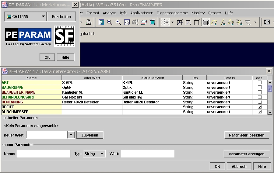

Hallo Udo
um unsere Parameter firmenübergreifend zu verwalten un zu editieren setzen wir das Free-Tool "PE-PARAM" von der Fa. Software Factury ein. http://www.sf.com/index.html?xcad/cad
Gruß Martin

Hallo Martin,
das sieht auf den ersten Blick sehr gut aus. Werde es auf jeden Fall probieren. Ich könnte glatt
Schade nur, daß es für solche Sachen externe Lsg. geben muß.
Gruß Udo
