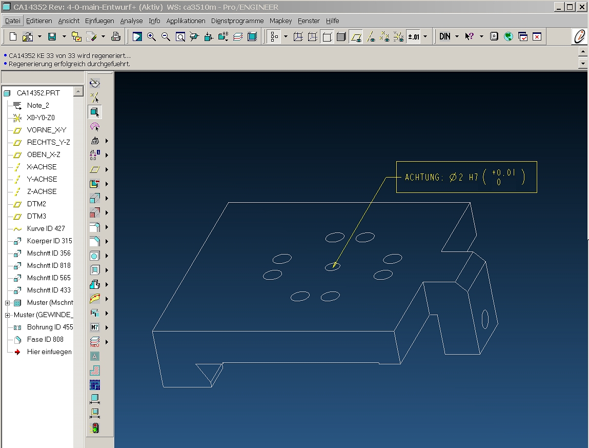

HI,
weiss jemand ob man einem prt eine 3d bemassung (3d notiz)verpassen kann.
Dass es beim aufrufen am betreffenden feature erscheint. so wie bei den gewinden am wilfire.
gruss

erstellt am: 15. Sep. 2003 16:00    Editieren oder löschen Sie diesen Beitrag!  <-- editieren / zitieren -->   Antwort mit Zitat in Fett Antwort mit kursivem Zitat    Unities abgeben: 1 Unity (wenig hilfreich, aber dennoch)2 Unities3 Unities4 Unities5 Unities6 Unities7 Unities8 Unities9 Unities10 Unities Nur für can22januar 10 Unities + Antwort hilfreich

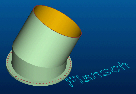

fast ! Meinet eigentlich eine Abstandsbemassung oder Durchmesser usw. im 3d teil so wie die Bezeichnung FLANSCH in deinem BILD, an dem betreffendem Feature.

meinst du einfach nur eine parametrische 3D-Notiz?

Also wenn ich dich richtig verstanden habe, willst du eine Bemassung haben, als ob Du ein KE ändern wolltest.
Um so etwas zu erhalten, müßtest Du eine Bemasung in einem kosmetischen KE oder als Kurve malen, d.h. Maßhilfslinie, Maßline, Maßpfeil von Hand skizzieren.
Vielen Spaß dabei :-)

Wie schon oben beschrieben, 3D-Notiz erzeugen, mit Pfeil auf Element setzen. In die Notiz dann das entsprechende Massymbol schreiben, z.B. &d10, dabei ist d10 dein Mass das du ändern möchtest (der symbolische Namen). Nun kannst du mit Wert editieren die 3D-Notiz anfassen und damit indirekt dein feature-Mass beeinflussen.
