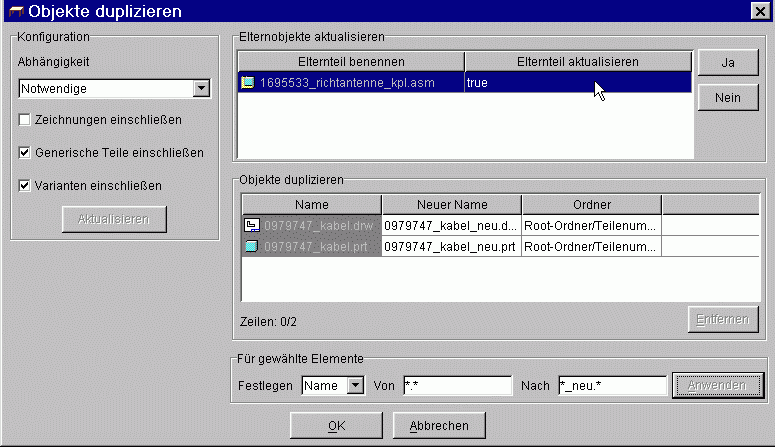

anagl
Beiträge: 4566
Registriert: 28.05.2001
CREO2 M140
PDMLink 10.2 M020
HW diverse
erstellt am: 12. Sep. 2003 10:39    Editieren oder löschen Sie diesen Beitrag!  <-- editieren / zitieren -->   Antwort mit Zitat in Fett Antwort mit kursivem Zitat    Unities abgeben: 1 Unity (wenig hilfreich, aber dennoch)2 Unities3 Unities4 Unities5 Unities6 Unities7 Unities8 Unities9 Unities10 Unities Nur für benny_84 10 Unities + Antwort hilfreich
Beim Duplizieren in der Workspace leistet die Funktion Elternteil aktualisieren sehr gut Dienste. Hiermit wird das Teil nur in der ausgewählten Baugruppe ersetzt und damit kann man auch nachträglich nochwas geradeziehen

anagl
Beiträge: 4566
CREO2 M140
PDMLink 10.2 M020
HW diverse
erstellt am: 12. Sep. 2003 10:57    Editieren oder löschen Sie diesen Beitrag!  <-- editieren / zitieren -->   Antwort mit Zitat in Fett Antwort mit kursivem Zitat    Unities abgeben: 1 Unity (wenig hilfreich, aber dennoch)2 Unities3 Unities4 Unities5 Unities6 Unities7 Unities8 Unities9 Unities10 Unities Nur für benny_84 10 Unities + Antwort hilfreich
Original erstellt von MiHo:
Ist bestimmt im ILink 3.0 "angesiedelt", wir arbeiten noch mit 2.0
Oder gibt es da was vergleichbares in der 2er Version??
Ja gibt es ab 3.0 (nicht ganz sicher) 3.2 definitiv
Lässt sich nur durch Tricksen in 2.0 erreichen Die Funktion in Pro/E Ersetzen durch neue Kopie erzeugt ein neues Teil (leider keine Unterbaugruppe). Die Zeichnung und das Teil kopiert man in einer anderen WS auf den gleichen Namen und bringt das via Commonspace oder Direktkopie in die Ursprungs-WS
