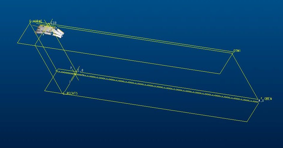

ich hab da ueber suchen schon was gefunden http://ww3.cad.de/foren/ubb/Forum12/HTML/002153.shtml , hilft mir aber auch nicht wirklich weiter.
kann mir das vielleicht noch mal jemand erklaeren?
ich hab da auch riesengrosse bezuege in meinem teil.
kann man die einfach wieder kleiner machen?

du gehst mit der rechten maustaste auf den bezug (ebene) in deinem modellbaum, dann umdefinieren und dann attribute. standard ist dann deine standardgroesse die du siehst, jetzt kannst du die ebene so gross machen wie eine kante, ein konstruktionselement,...
leider geht dies meiner meinung nur bei ebenen...
( siehe auch http://ww3.cad.de/foren/ubb/Forum12/HTML/004025.shtml )

das funktioniert schon, leider hab ich kein element, welches aelter waere als meine drei ersten ebenen. naja, kann man ja machen.
und mit achsen funktioniert das ja tatsaechlich nicht.komisch, komisch.... einfach ignorieren!

was ist das denn für eint Teil? Nicht zufällig eine mit PIPING erzeugtes Rohr. Hatte den effekt auch scon dass plötzlich ohne ersichtlichen Grund die Ebene(n) (meist eine der Standardebenen) riesig gross wurden. Bei mir half in diesen Fällen immer dass ich alle Features unterdrück und dann zurückgeholt habe.

ne, ich hab eine "Kurve aus Datei" eingebaut. seitdem stehen eine achse und zwei ebenen wild in den raum. das mit unterdruecken werde ich morgen testen

kannst Du mal ein Bild reinstellen, damit wir uns das ganze ein wenig besser vorstellen können.

hallo zusammen,
hier bitteschoen: ein bild

war in der eingelesenen Datei vielleicht ein "Ausreißer"?
Wenn nicht kannst Du für die Ebenen auch einen Radius eingeben, leider geht ProE dafür von der Mitte des Modells aus

ja, ein ausreisser war da schon dabei. den hab ich aber geloescht.
das ist doch doof wenn die bezuege trotzdem so gross bleiben.
das mit dem radius hab ich auch schon probiert, begeistert mich aber nicht.
ich denk dass ich halt einfach damit leben muss.
es gibt schlimmeres

Du hattes geschrieben, dass Du eine Kurve aus Datei eingelesen hast. Mittlerweiele hast du sicher auch alle Ausreisser beseitigt. Wie Gross war denn diese eingelesene Kurve? Ich nehem an dass die Kurve viel länger war und Du diese mit Trennen verkürzt hast.
Macht mal folgenden Versuch.
- Einfaches Teil (z.B. Zylinder mit 30mm Durchmesser und 50 mm länge), - Eine Kurve entlang der Zylinderachse 500mm lang.
- Bezugspunkt auf der Kurve in der Nähe des Zylinders
- Kurve am Punkt Trennen und nur das kurze Stück behalten
=> Ebenen bleiben weiterhin gross

ich hab aber die kurven nicht mit trennen gekuerzt, sondern die langen geloescht. hat aber scheinbar die gleiche wirkung. die ebenen bleiben gross.
