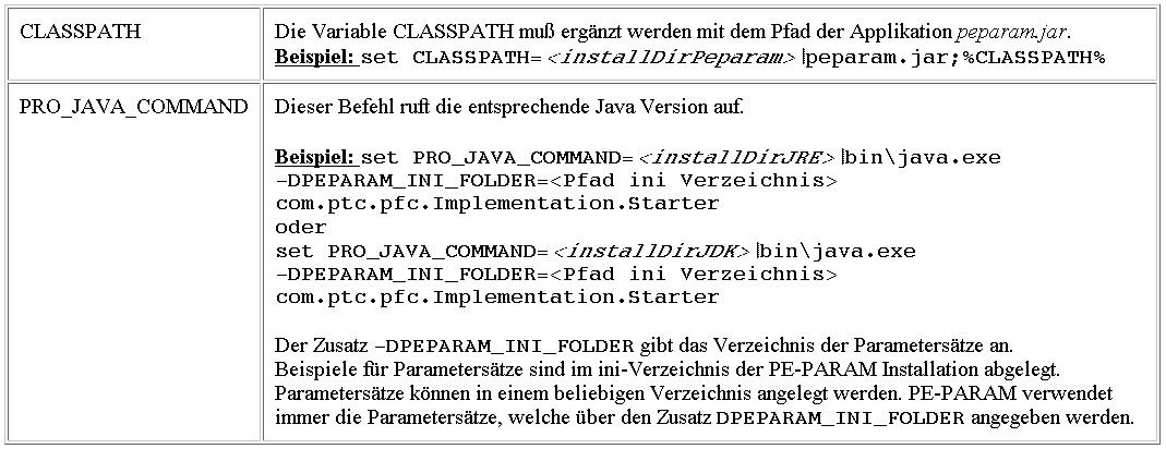

Hallo Leute,
Was mache ich falsch? Habe mir auf der Seite www.sf.com (Software Factory) das FreeTool PE-PARAM schicken lassen.
Dies ist ein Tool, um Firmenübergreifend Parameter zu "steuern" bzw. zu "verwalten". Ich bekomme es aber nicht zum laufen. Es wird als Hilfsapplication installiert und startet nicht.
Bin für jeden Hinweis dankbar.

in der *.*bat (z.B. proe2001.bat), die Pro/E startet müssen die folgenden 2 Variabeln gesezt werden.

Hallo Martin,
Habe beide Variablen gesetzt, bekomme aber trotzdem noch Fehlermeldung. Meine bat:
rem ---------------------------------------------------------
rem Zusaetzliche ProE Startvariablen
set LANG=german
set MCDIR=%RAND_CFG_LW%\config\modelcheck\language\german
set CDRS_DATA=%RAND_CFG_LW%\bibliotheken\texturen
REM ****************************************************
REM ***      Software Factory PEPARAM              ***
set classpath=C:\Programme\SoftwareFactory\PEPARAM\peparam.jar;%CLASSPATH%
set PRO_JAVA_COMMAND=C:\Programme\Java\j2re1.4.1_04\bin\java.exe
set DPEPARAM_INI_FOLDER=C:\Programme\SoftwareFactory\PEPARAM\ini com.ptc.pfc.Implementation.Starter
start %RAND_CFG_LW%\rand_only\i486_nt\splash\rand_splash.exe
Rayk

proe2001.zip
PRO_JAVA_COMMAND und DPEPARAM_INI_FOLDER müssen in einer Zeile stehen.
Siehe Anhang.

peparam.txt
Hallo Martin,
Habe jetzt alles genau nach Anleitung gemacht, habe jetzt auch alles in einer Zeile stehen, dennoch läßt es sich nicht starten. Vielleicht liegt es ja an der 'peparam.txt'? Wo gehört die hin und wie sieht der Inhalt aus?
Rayk

Hallo Rayk
Das Textfile muß in das entsprechende Verzeichnis der Pro/ENGINEER Installation kopiert werden:
<ProeInstallDir>\text\german oder
<ProeInstallDir>\text\usascii
Wird das File in beide Verzeichnisse kopiert, so kann PE-PARAM für die Pro/ENGINEER Spracheinstellungen deutsch und englisch aus beliebigen Verzeichnissen gestartet werden. Wird das Textfile nicht kopiert, dann muß zum Start von PE-PARAM das Pro/ENGINEER Arbeitsverzeichnis dem PE-PARAM Installationsverzeichnis entsprechen.
Den Inhalt des Textfiles nicht verändern.
Hinweis: Beim 1. Start von PE-PARAM ist die Application im Hintergrund und muss mit Alt+Tab aktiviert werden. (Java Symbol)

Besten Dank Martin,
es funktioniert!
