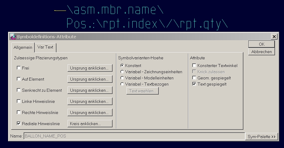

Hallo Leute,
Hab die Stücklistenballon immer mit Teil und Menge anzeiben lassen.
Habe es in einer Zeichnung geschaft den Namen des Teiles und dessen Menge anzeigen zu lassen.
Wie habe ich das gemacht? Habe viel ausprobiert und hat nichts geholfen und untersuche war auch nichts drin.
Was mich daran noch stört wäre der Kreis. Wie bekomme ich dieser dann weg?
Gruß Michael

ballon_name_pos.sym.zip
du kannst bei den Ballon's den Typ ändern (Einfach, Mit Menge, Angepasst).
Mit der Option Angepasst kannst du einen  benutzerdefinierten Ballon aufrufen. (siehe Anhang)

Morgen Martin,
Esrteinmal Danke für deine schnelle Antwort.
Welche Version ist die Datei.
Ich benutze noch die 2000i.
Bekomme die Meldung:
"Fehler beim Lesen der Symboldatei. Symbol wurde nicht aufgerufen"

Hallo Michael
das Symbol ist mit Pro/E 2001 erstellt.
Habe ein Bild mit den Parametern des Symbol's erstellt.
Gruß Martin

Danke Martin.
In der 2001 zu der 2000i wurde ein gewaltiger Sprung gemacht.
Danke für den Tip, jedoch mützt er mir nichts.
Weis es niemand mehr wie es in der 2000ki war?
