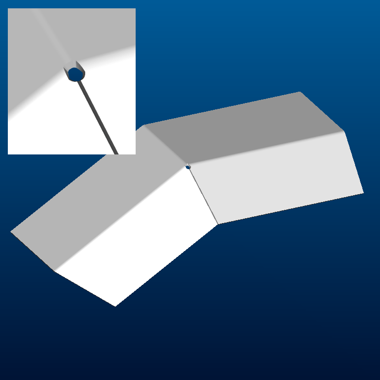

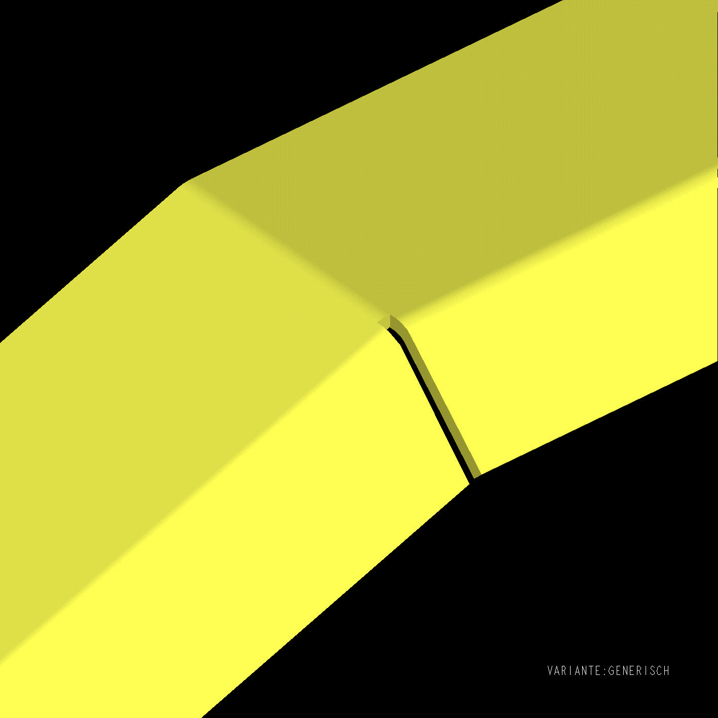

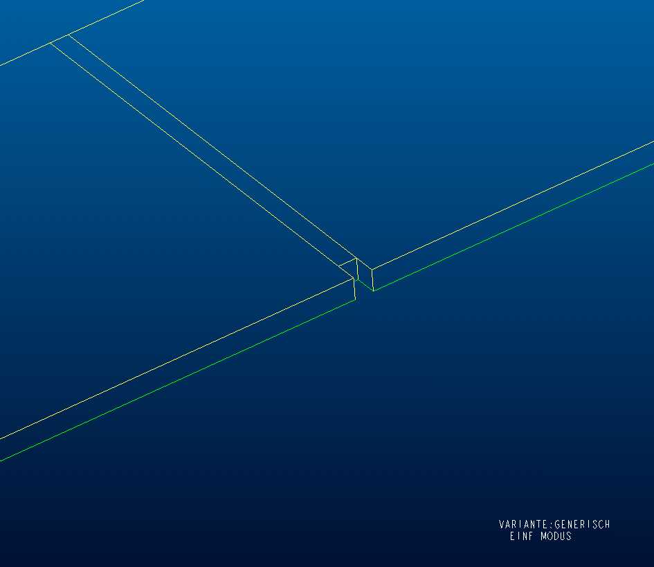

ich habe ein blech, welches in laengsrichtung gebogen ist und zusaetzlich noch 45° angewinkelt zwei laschen dranhat. so bekomme ich das blech auch gut gebogen und abgewickelt. allerdings habe ich dann immer die luecke, die bekomme ich nicht geschlossen (z. b. mit lasche verlaengern) (1. bild). in dem biegebereich vor der 45° lasche habe ich auch ein materialschinitt nochmal hineingelegt (2. bild). die problematik ist einfach, dass die kurzen laschen nur 45° gebogen sind (90° waere einfacher). kennt jemand einen besseren weg, vielleicht mal so ein prototyp ins netz stellen oder weg beschreiben.

@rjordan,
bild zwei zeigt das vor dem biegen der kleinen 45° laschen ein stueck aus dem biegeradius herausgenommen wird.
@mueba,
das sieht sehr gut aus, allerdings sehr viel arbeit, wenn man sechs von diesen 45° laschen haben moechte. aber ich denke auch nicht, das es einfacher geht, ist halt schon eine komplexere geschichte. hilft mir auf jeden fall weiter...

Es geht eigentlich ganz gut mit der Konvertierung aus einem Solid. Man muss nur vorher dem Bereich eine Entlastungsbohrung geben, der mindestens
so groß ist wie die Aussenfläche des Radius. Wenn das Loch in der Ecke nicht stört, ist das eine akzeptable und schnelle Lösung, denke ich.

Hagen,
ich misch mich da auch mal mit ein:
Mit dem Konvertieren aus einem Volumen klappt es insbesondere bei "Kisten" und mit Schrägen recht gut. Je nach dem, was hinterher rauskommen soll, kann man vor der Blechteilerzeugung verrunden. Da liegt auch immer der Knackpunkt. So auch beim angehangenen Modell. Wenn's dann mal ein Blechteil ist, kann/sollte man in SMet die KE's #Konvertierung oder und #Trennen mit #Fläche entfernen oder #Kante trennen verwenden. Dieses KE ist auch im KE #Konvertierung enthalten.

hallo kalle_ok,
was fuer ein glueck, dass du dich eingemischt hast, dass sieht naemlich sehr gut aus. die info kann ich sehr gut gebrauchen und natuerlich auch das part, zum nachvollziehen...
