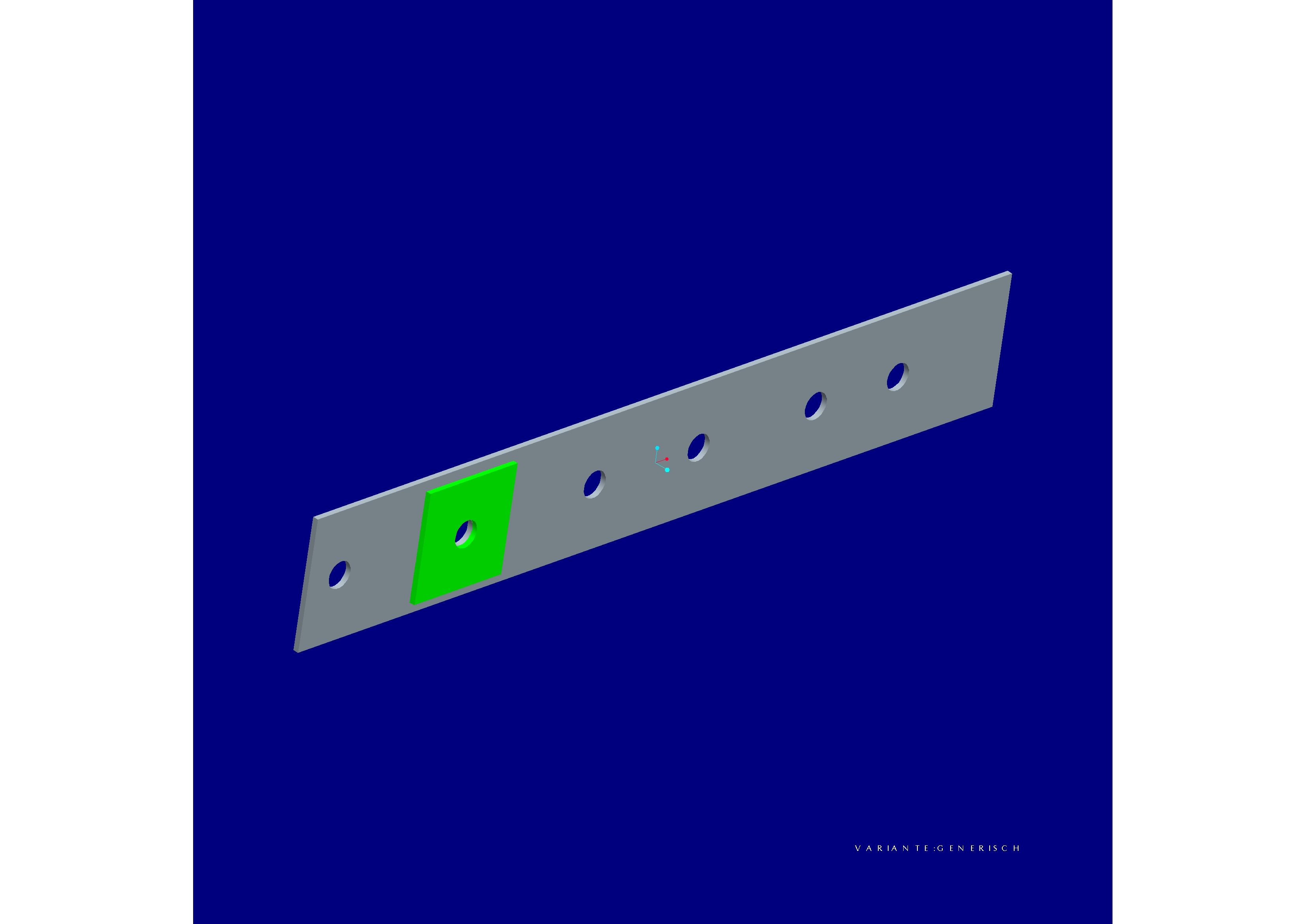

gibt es die Möglichkeit in ProE Komponentenplazierungen über Familientabellen zu steuern ? (oder Alternativen)
z. Bsp.
Eine Baugruppe bestehend aus 2 Komponenten, 1. Komponente (Flachstahl mit mehreren Bohrungen, 2. Komponente (Flachstahl mit einer Bohrung). Ziel wäre es, Baugruppenvarianten zu erzeugen die sich in der Plazierung der Bauteile unterscheiden bezogen auf die Bohrungen (sh. Datei-Anhang).

1.) Baugruppe erzeugen mit Komponente 1 und an jeder Bohrung Komponenete 2 einbauen.
2.) Familientabelle erzeugen mit den einzelnen Varianten:
a)Komponente 1 und Komponente 2 (auf 1.Bohrung , alle anderen Komponenten 2 in der Fam Tabelle auf "no" setzen.)
b)Komponente 1 und Komponente 2 (auf 2.Bohrung , alle anderen Komponenten 2 in der Fam Tabelle auf "no" setzen.)... usw

du könntest es probieren, dass du den grünen Teil über Versatzwerte
einbaust.
Diese Versatzwerte könntest du dann über Famtabelle aufnehmen.
Wenn du dir ersparen willst, immer den Lochabstand zu  berechnen damit
der Versatzwert in der Famtabelle passt kannst dies mithilfe von Beziehungen definieren.
So bleibt deine Familientabelle übersichtlich.

wenn ich mit Versatz arbeite, wie bereits von Dir erwähnt, muß ich mit entsprechenden Beziehungen, die erforderlichen Abhängikeiten schaffen.
Meine Vision ist, die Möglichkeit "Einbaureferenzen (z. Bsp. Achse) über Familientabelle zu bestimmen"! Frage ist nur ob das überhaupt geht?

ich würde das über ein Skelett definieren
Schnitte bzw Einbaubedingungen im Skel definieren und dann
jeweils in das Teil einbringen
über Ref muster bekommst du mat-schnitt 1-xxx
bzw Kordinaten-System 1 - xxx  die Einbaubedingung

du definierts eine Punkt.oder Kurve auf dem Skelett und Muster das Ke
nach deinen Bedürfnissen.
im Teil referentierst du Dein Ke Schnitt oder Körper auf den Punkt vom Skel oder Kurve
Wenn du im Skel Dein Fam.Tabelle einrichtest
Skel_1  hat 4 Punkte
Skel_2  hat 2 Punkte
referenziert sich Dein Schnitt bzw Einbaubedingung immer am Skel

Hast Du Deine Vision mal in Richtung Einbaulayouts gedacht? Damit steuerst Du über den Referenznamen und nicht mehr über die Feature-ID?
