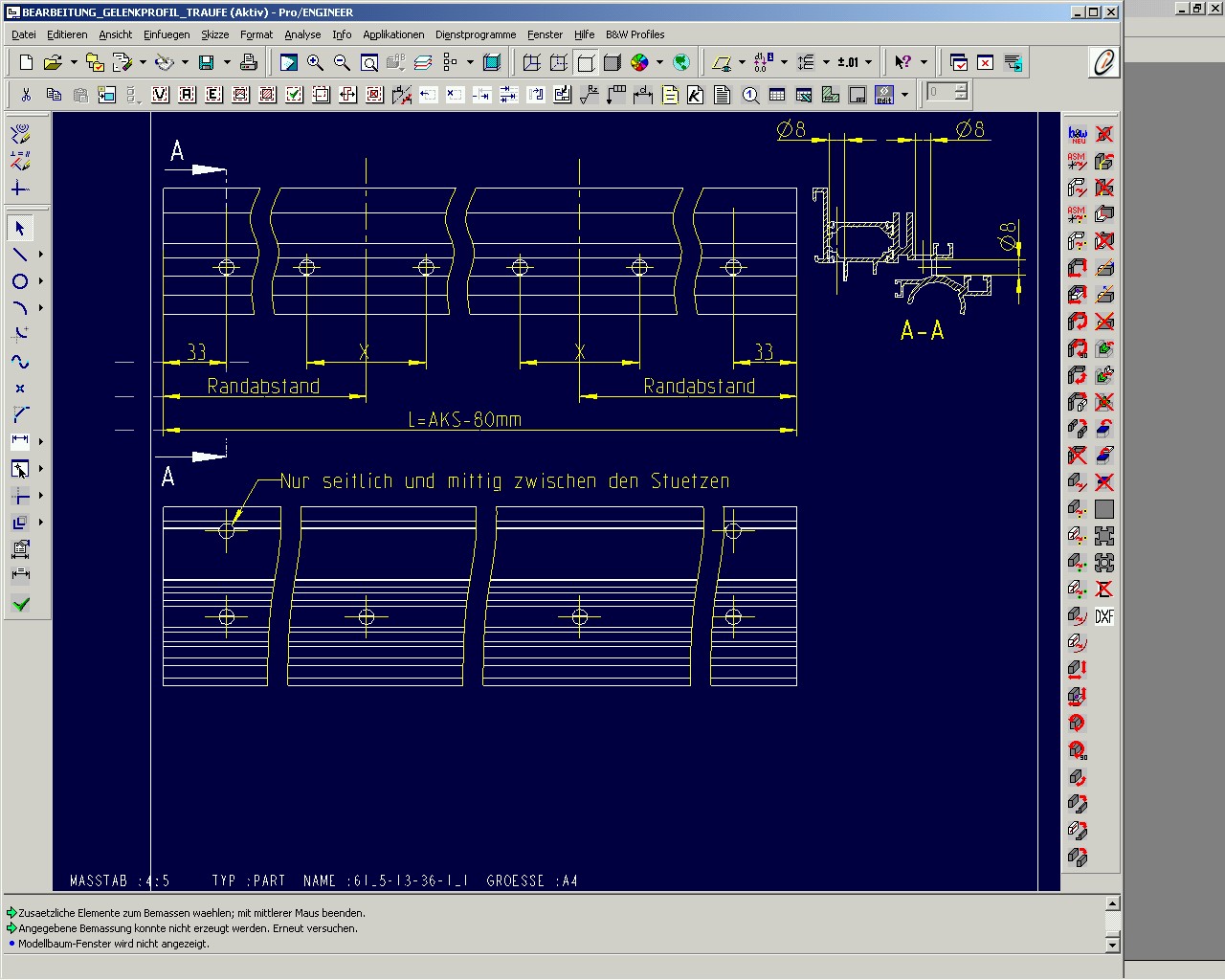

Hi Leute,
habe Probleme zwei Achsen in einer Bruchansichtzu bemaßen. Ging schon mal, bekomme es aber nicht mehr hin! Das Maß muß zwischen den Maßen "Randabstand" stehen.
Danke für eure Hilfe

Hallo Calle
ich würde die 2 Achsen im Modell durch ein Referenzmaß bemaßen.
Wenn in der Zeichnung die Klammern stören, können diese über Eigenschaften Bemaßungstext gelöscht werden.
Martin

Ich bemasse in so einem Fall den Mittelpunkt der Bohrung. Das geht am schnellsten...

Danke Leute, war ganz einfach nud ich bin erst nicht darauf gekommen. Ich brauche nur zwei Ebenen durch die Bohrungen legen und dann die Ebenen bemaßen.
