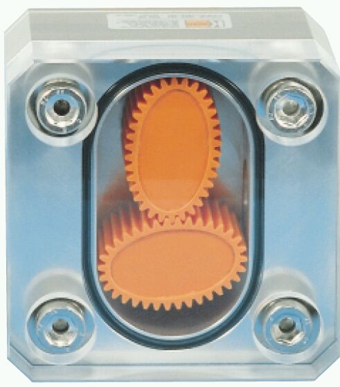

Tag zusammen;
Wie kann man ein Birnenrad (Ovalrad, Unrundrad oder wie auch immer) in ProE erstellen. (Wie im Bild dargestellt, nur mit beliebiger Kontur)
Meine Idee ist, eine "Zahnstange" an meinem Birnengrundkörper entlang abzurollen und dabei einen Materialschnitt zu hinterlassen (Für die die auch die Catia Welt kennen: "Roll-Curve")
Kennt jemand eine Strategie, wie man da am besten rangeht? Oder hat jemand schon mal sowas gemacht?

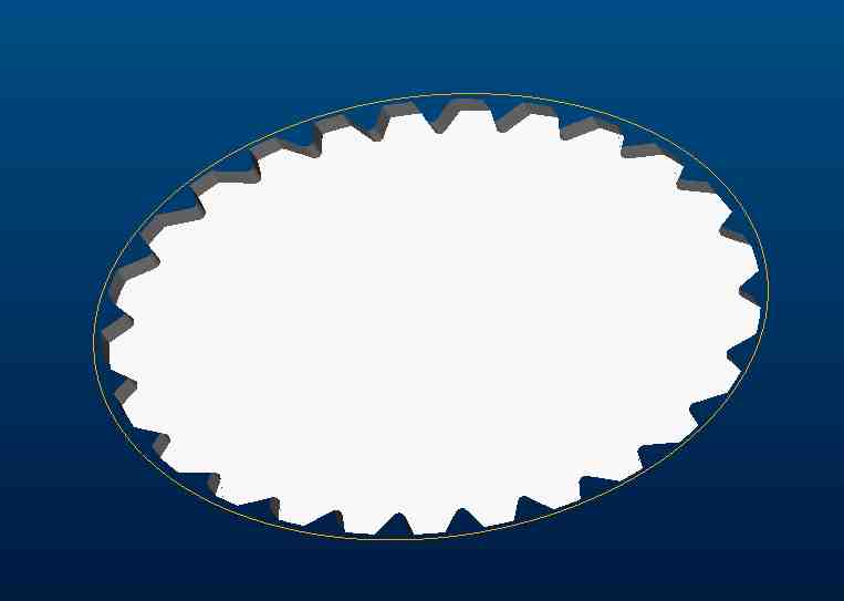

birnenrad.prt.zip
Ich kenne die Funktion abrollen nicht. Ich habe eine Ellipse als Kurve modelliert, dann den Körper mit einem Versatz von der Kurve modelliert. Als nächstes einen Punkt#auf kurve#Laengenverhltn z.B 0.04 für 25 Zähne. Dann hab ich den Matschnitt durch den gemacht Punkt und die Mittelachse gemacht. Aus den beiden Ke's eine Gruppe erstellt und diese gemustert.
Mein Zahn sieht zwar etwas komisch aus, aber auf diesem Weg könnte es bei Dir auch klappen.
Gruss Manuku
