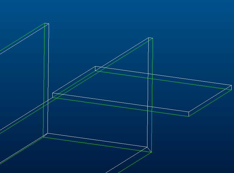

Hab da mal ne´ Frage. Ich habe ein Blech (erste Lasche) erzeugt.
Nun habe ich eine flache Lache (freie Lasche) an eine von den Kanten angehängt.
Ich bekomme aber irgendwie die beiden Laschen nicht miteinander verschmolzen.
Die beiden Laschen liegen mit der gleichen Seite (grün) aufeinander.
Kann mir jemand die Vorgehensweise bitte mal erklären.

Vielleicht kannst Du mal ein Bild von der ersten Lasche geben und an welcher Stelle du die neue Lasche anhängen willst? Oder das Pro/E Teil selber hier anhängen. Denn so gibt es sehr viele Möglichkeiten warum es nicht geht und fast genauso viele Möglichkeiten, wie man es zum Laufen bringen kann.

Hier ein Bild von den beiden Blechen.
Ich hoffe das geht jetzt, der macht mir aus dem Bild eine txt. Datei????

das kann so nicht gehen
Generell dient Sheetmetal dazu Blechbiegeteile zu konstruieren (Die Teile haben eine Biegeradius)
Die zweite Lasche darf dann nicht über Eck an angeschlossen werden sondern planar.
Was soll eigentlich mit der zweiten Lasche bezweckt werden, evtl muss eine Lasche des Types Verdrehen dazwischen

ich würde es mal mit einer flachen Lasche, aber angesetzt, probieren.
