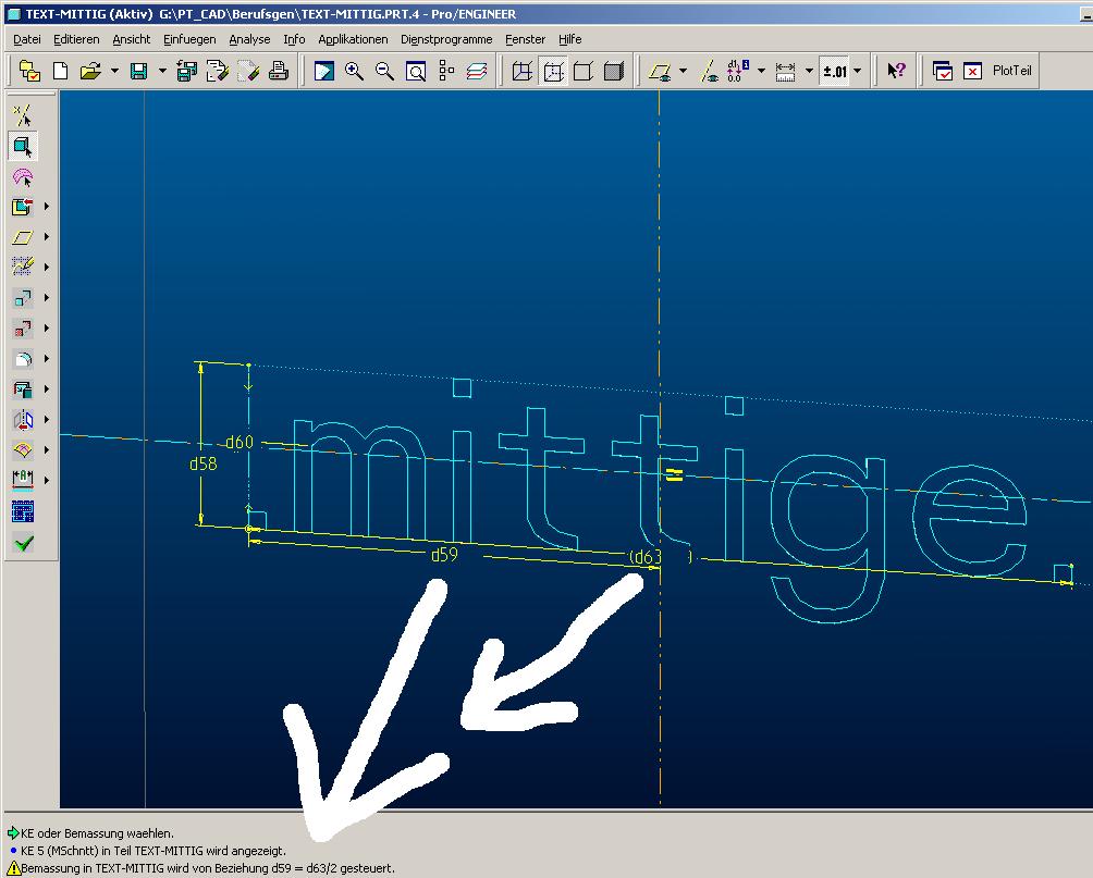

Hallo Leute,
burningbrain hat mich auf ne Idee gebracht.
1.) Erzeugt einfach den Text den Ihr benötigt. Achtet dabei darauf, das er zur horzontalen Mittellinie symmetrisch ist. Der Absatnd zur vertikalen Mittellinie spielt mom keine Rolle.
2.) Erzeugt eine kosmetische Skizze. Bemaßt einfach zwei Elemente des Schriftzug zueinander (z.B. beide äußeren Begrenzungen).
3.) Erzeugt eine Beziehung in der die Parameter folgender Bemaßungen stehen (ggf. mit Info>Bemaßung wechseln anzeigen lassen):
Abstand_Schriftzug_zu_Mittellinie = Abstandsmaß_Kosmetik / 2
Und das wars schon. Ggf müßt Ihr das kosmetische Abstandsmaß als ref-Maß erzeugen, was aber nichts an der Beziehung ändert.
Gruß Teddy

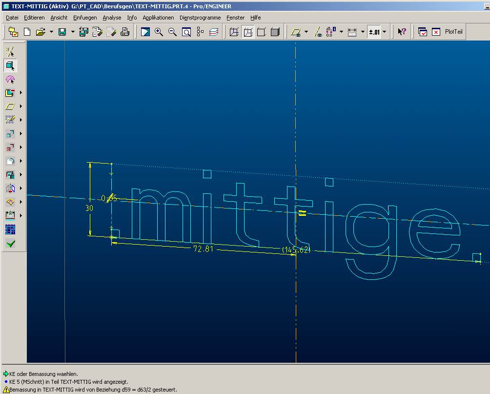

erstellt am: 12. Jul. 2004 14:27    Editieren oder löschen Sie diesen Beitrag!  <-- editieren / zitieren -->   Antwort mit Zitat in Fett Antwort mit kursivem Zitat    Unities abgeben: 1 Unity (wenig hilfreich, aber dennoch)2 Unities3 Unities4 Unities5 Unities6 Unities7 Unities8 Unities9 Unities10 Unities Nur für fish 10 Unities + Antwort hilfreich
ich habe eben durch Zufall die Lösung des Problems:
"Text in Schreibrichtung mittig plazieren" entdeckt! -
und es funktioniert sogar schon in 2001:
In Skizze > Maß erzeugen > einfach auf den Text klicken!!!!
(Beziehung ist immer noch erforderlich - nun aber einfacher
Im Gegensatz zu den o.g. Lösungen, bei denen bei Textänderungen
das Referenzmaß verloren ging, bleibt es hier erhalten!
Weiterere Vorteile:
1) separate Textlängenmaßerzeugung nicht mehr erforderlich!
2) da beide Maße nun ein einer Skizze vorhanden, sind ist eine externe Beziehung nicht mehr erforderlich - Skizzenbeziehung nun möglich!
Kleiner Nachteil: Da es sich nun um ein echtes Maß handelt,
kann das Text-"Laengen/Breiteverhältnis" nicht mehr gesteuert werden (grau hinterlegt) - es ergibt sich.
Da man dies aber über die Textlänge indirekt steuern kann, sollte dies in den meisten Fällen ein zu vernachlässigender
Nachteil sein.
