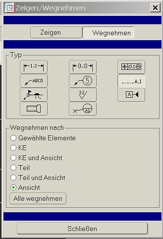

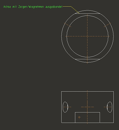

habe mal wieder ein Wildfire Problem. Ich habe in der Zeichnung eine 3D Achse erzeugt. Diese wird nach der Erzeugung automatisch in allen Ansichten dargestellt.
In 2001 habe ich die unerwünschten einfach angeklickt und gesagt Erase/Wegnehmen.
In Wildfire bekomme ich die Achse nicht mit Erase/Wegnehmen ausgeblendet, sondern muss die Achse über eine Folie der Ansicht ausblenden.
Ist das wirklich so, oder mache ich etwas falsch??
Vielen Dank für Eure Hilfe!

Hallo Semipro
versuch es mit dem Icon Zeigen/Wegnehmen.

Hallo Martin,
ja ganau dass habe ich ja probiert. Es funktioniert aber nicht wie ich oben schon geschrieben hatte.

bei mir klappt es einwandfrei!
