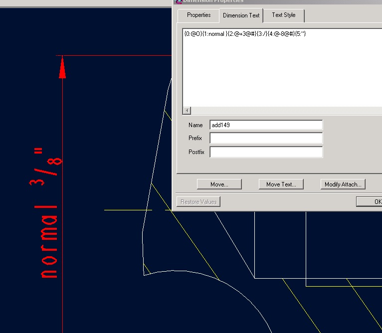

ich suche einen Code für mein 3/8" Rohrgewinde, zur Eingabe
im Bemaßungs-Textfeld.
Ich hoffe mir kann jemand weiter helfen.
Jensel

...ein mass im zeichnungsmodus setzen, im bemaßungstext-editor dann das D ersetzen durch O3/8"(ein grosses O, keine Null) und fertig

Danke, aber das kenne ich auch schon.
Mir geht es darum "3/8" wie "¾" (Alt 0190) zu schreiben.
Weils schicker iss!!

... gibt es leider nicht als asci-code

eine möglichkeit ist mit superscripted und subscripted text zu arbeiten, es ist leider nicht perfekt.
hier ein screenshot.

Das sieht ja schon ganz gut aus!
Macht zwar einmal Arbeit, aber iss OK
