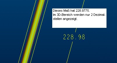

Im Modellbereich werden Masse (z.B. 228,9775) manchmal mit nur 2 Dezimalstellen angezeigt. Will man das Maß aendern (auch im Skizzierer), werden in der Eingabezeile alle Dezimalstellen dargestellt.
Kann man die Anzahl der D.-Stellen im Modellbereich voreinstellen?

die Anzahl der Stellen kannst du auch im 3D ändern. Kenn aber nur die Englischen Bezeichnungen.
Wähle dazu #modify #dimcosmetic #num digits
Dann kannst du die Anzahl der Stellen von angewählten Massen einstellen.

Dies gilt IMHOIn my humble opinion = Meiner bescheidenen Meinung nach nur für einzelne Maße.
@stange
Generell wird die Anzahl der gezeigten Dezimalstellen über die config.pro eingestellt (default_dec_places n und default_angle_dec_places n und noch einige mehr: sketcher_dec_places, comp_offset_...,param_..., weld_...).
Eingeben kannst Du aber mehr, es wird für die Anzeige nur auf n Stellen gerundet, den genauen Wert siehst Du erst beim Ändern.
Dass ProE sich automatisch auf die Anzahl der "belegten" Dezimalstellen einstellt geht IMHOIn my humble opinion = Meiner bescheidenen Meinung nach nicht, da bleibt nur der Weg über die Eigenschaftsseite vom Maß, wie Hans das beschrieben hat.
