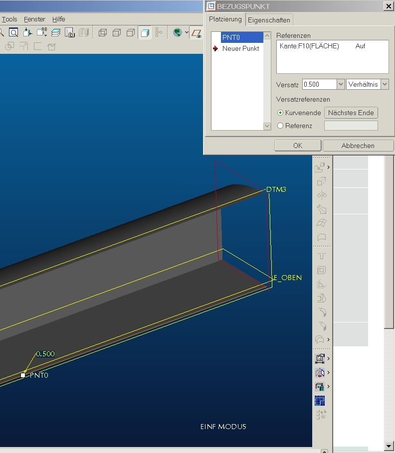

Hallo Gemeinde,
ich möchte eine neue DTM erstellen. Die Referenzen sollen durch den Mittelpunkt und unter einem bestimmten Winkel zur Front Ebene liegen. Ist das möglich, und wo kann ich den Winkel angeben
Kann mir jemand helfen?
Lars

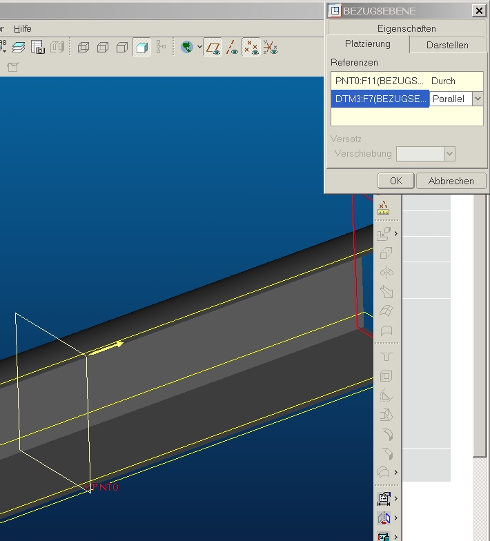

Mittelpunkt an Kante etc  durch einen Punkt bestimmen
Dann
Ebene durch Punkt , Strg halten und Ebene anwählen

@ Movie,
danke für die schnelle Antwort.
Hat mir sehr geholfen.
Ein schönes Wochenende + Unities für Dich
Grüße Lars
