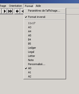

Hallo opp,
Ich kann dir leider nur teilweiser helfen:
Wenn du die PDF Datei öffnest mit Ghostview, kannst du diesen optionen einstellen:
-Formate
  -Rotiere Medium
  -A0 (dein Format waelen)
(siehe anhang)
dan sollte es richtig angezeigt sein und du kannst es auch nach PDF konvertieren.
Leicher weiss ich nicht wie man das alles automatisch einstellen kann.
Philippe
