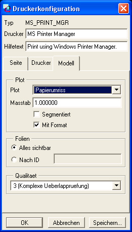

Ich habe einige Fragen zum Thema plotten bzw. drucken.
Es gibt zwar eine Möglichkeit in ProE (Ver. 2001 / 2002430) zum Plotten/Drucken von Ausschnitten, aber bislang habe ich kein sinnvolles Ergebnis bei Zeichnungsausschnitten erhalten.
Gibt es eine Möglichkeit mit ProE Zeichnungsausschnitte (DIN A4) zu plotten/drucken? Und wie funktioniert es genau (Maßstab umrechnen o.ä????)? Gibt es ein Tool zur Voransicht des Ausdruckes?

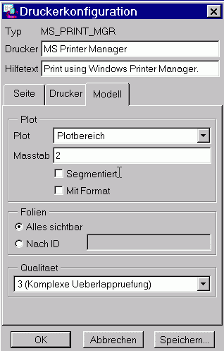

Hallo, ich habe es aufgegeben, das zu verstehen (Bei der Pro/E internen Berechnung der Skalierung werden irgendwelche Randabstände berücksichtigt)
Folgende Regel hilft ungefähr z.B A2 Zeichnung Druck auf A4 Skalierung 2
Für jeden Formatsprung gilt in etwa der Faktor 1.41 =Wurzel 2

Mein Anmerkungen bezogen sich auf das 1:1 Drucken eines Plotbereiches bzw. Ausschnittes im Menü Druckerkonfiguration hier muss man die Skalierung per Hand angeben (und sie Stimmt nicht s.o.) War doch oben gefragt!
Der Ausdruck einer kompletten Zeichnung auf ein kleineres Format ist kein Problem (evtl. Skalieren der Linienstärken mit anderer Pen-Table)

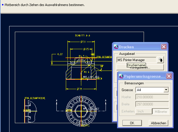

Hi Olaf,
bin mir jetzt nicht ganz sicher, ob ich Deine Frage richtig versteh!?

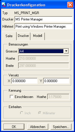

Aber wenn ich z.B. nur nen Auschnitt einer Zeichnugn 1:1 drucken will, z.B. DinA4 o.ä.
Dann mach ich nen Bildschirmneuaufbau, damit ich so zu sagen das ganze Blatt seh.
Dann auf Drucken klichen. Auf A4 stellen und Papierumriss A4.
Den Papierumriss kann mann dann auf dem Bildschirm umherschieben, bis das im Drickberei is, das man eben 1:1 drucken möcht.
Dann auf ok und den richtigen Drucker gewählt... und schon müßte es gehen...

Moin Marcus,
mit dem Papierbereich funktioniert es (sogar maßstablich)!Vielen Dank für den Tip!
