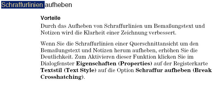

Unter Wildfire gibt es im Zeichungsmodus ja endlich die Möglicheit um Bemassungen und Texte herum die Schraffur auszusparen. Es nervt allerdings, wenn man jedes Maß antippen muss und den Schalter setzen muss. Gibt es dafür vielleicht einen Parameter in der Config.pro mit dem man auch gleich den Wert grundsaetzlich festlegen kann (es soll bei allen Maßen immer die Schraffur ausgespart werden) ?

hier die Hilfe in der Wildfire Doku.
Mehrere Maße auf einmal ausblenden habe ich über die
Fenster-Zieh-Funktion probiert. Hat geklappt.
(Mehrere Maße aktivieren und dann RMT / Eigenschaften ...)
Hoffe 's hilft.

um mehrere Maße mit einem Fenster auszuwählen sollte man den Auswahlfilter auf Bemaßung einstellen. Ansonsten kann es passieren, daß andere Dinge mit ausgewählt werden und das Feld Eigenschaften ausgegraut ist.
Ich habe es gerade mal getestet, funktioniert einwandfrei. Jedes Maß was man dann in eine Schraffur schiebt wird freigestellt.
