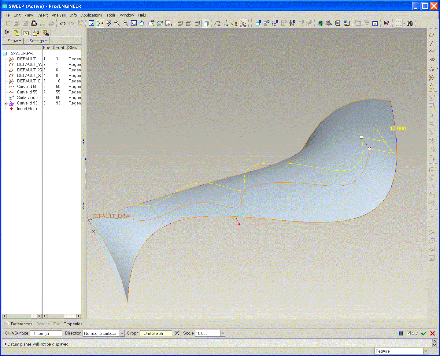

Ich habe ein paar Fragen bezüglich zur Wildfire, wer mir dabei helfen kann dem wäre ich sehr dankbar.
1. Ist es möglich mit einem Befehl einen OFFSET von 3D-Splines zu erstellen
2. Kann die automatische Tabellenbemassung zwischen Gewinde, Passungen und Bohrungen unterscheiden
3. Wie funktionell ist der Power Viewer von PTC
mfg Madjaric, Goran

Hallo Goranm,
zu Frage 1:
da Du OFFSET schreibst, meinst Du sicherlich nicht ein "Verschieben". Das ließe sich über "Bewegen" erreichen.
Ein echter OFFSET von einem Spline ist nur möglich, wenn dieser auf einer Fläche liegt (Option "Senkrecht zu Fläche"). Der Abstand wird dann über einen Graphen oder konstanten Wert gesteuert.
Ganz ohne Stützgeometrie geht es IMHOIn my humble opinion = Meiner bescheidenen Meinung nach nicht. Wie auch, irgendeine Richtungsangabe muß ja an jedem Punkt der Kurve vorliegen.

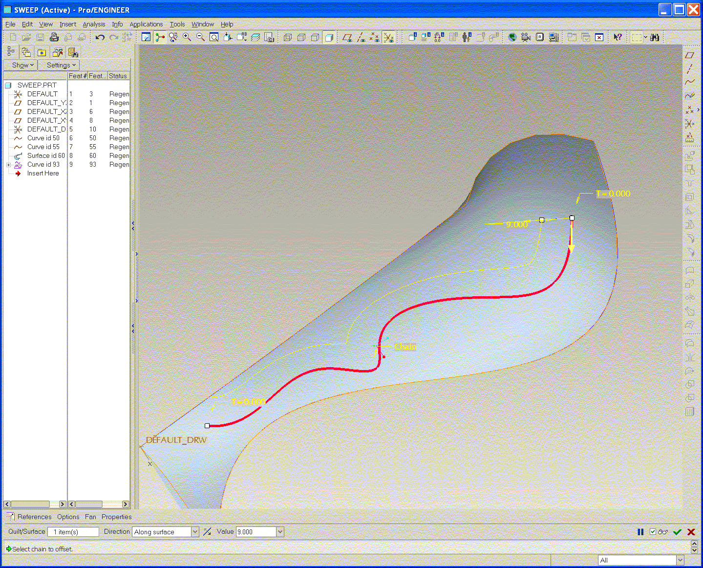

@Goran
Meinst Du so etwas?
Offset geht immer nur in Verbindung mit einer Surface, auf der die Curve liegt. (Normal oder Along)
In eine Richtung ist dann ein Move, das geht ohne Trägerfläche.
