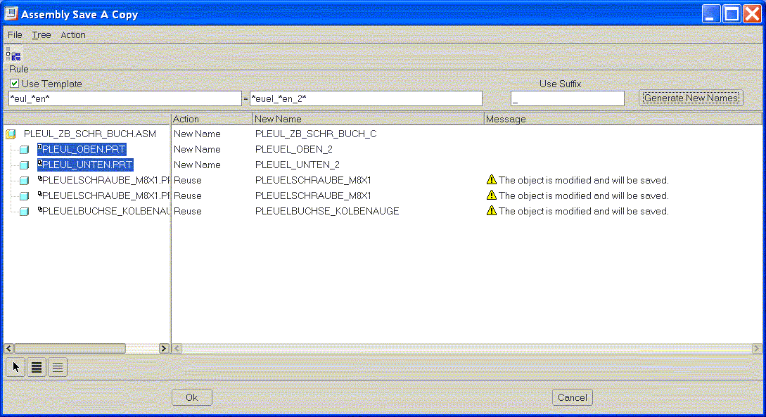

Hallo !!
Bin neu im Forum und habe gleich mal ein Problem
Wie kann ich am schnellsten in einer Baugruppe alle prt und drw
um den Index 1 anheben ohne alle einzeln zu öffnen ca:30 Stk.
Bsp: aus 430 wird 431
Assembly ist bereits verschmolzen

Die Zeichnungsnummer zb: 123430 ist als Modell vorhanden.Das Modell hat die selbe Nummer.
Die Zeichnungsnummer soll jetzt auf 123431 angehoben werden,gleichzeitig soll auch die Modellnummer mit angehoben werden, um verwechslungen zu vermeiden.
Die ganze Geschichte soll mit einem kompletten Assembly durchgeführt werden.Bei 5-10 Teilen kein Problem, weil ich alle gleichzeitig öffnen und Umbenennen kann.
Bei 30-40 Teilen kann ich nicht alle gleichzeitig öffnen.
Wie soll ich vorgehen???

Hallo Iwain,
dafuer gibt es folgende Config-Option:
rename_drawings_with_object
none, part, assem, both
Steuert, ob das System Bauteile oder Baugruppen mit den dazugehörigen Zeichnungen kopiert.
none — Zeichnungen werden nie automatisch kopiert.
part — Dazugehörige Zeichnungen werden nur mit Bauteilen kopiert. Die ursprüngliche Zeichnungsdatei muß bereits im aktuellen Verzeichnis vorhanden sein.
assem — Dazugehörige Zeichnungen werden mit Baugruppen und ihren Komponenten kopiert. Die ursprüngliche Zeichnungsdatei muß bereits im aktuellen Verzeichnis vorhanden sein.
both — Die dazugehörigen Zeichnungen werden mit Bauteilen und mit Baugruppen kopiert.
Bei Einstellung auf both oder part werden beim Umbenennen eines Teils mit der Befehlsfolge Datei > Speichern als (File > Save As) sowohl das Teil als auch die damit verbundene Zeichnungsdatei umbenannt, vorausgesetzt, beide Dateien hatten den gleichen Namen.
Gruss, Joe
PS das ist ein Auszug aus der ProE-Hilfe

Hallo Iwan,
wie schon von Joe vorgeschlagen, ist das wohl die eleganteste Methode. Du bekommst dann alle Namen in deiner Tabelle angezeigt, wo Du sie dann ändern kannst. Wichtig ist allerdings dabei, dass auch alle Zeichnungen im Arbeitsspeicher sind, sonst werden sie nicht mitkopiert.

model_rename_template *430*=*431*
Wenn Du dann alles im Arbeitsspeicher hast (Zeichnungen auch!!!) und in der Baugruppe save as sagst, macht er Dir den Pro/TABLE auf und hat jeweils als Namensvorschlag für z.B. abc430d neu abc431d.
In der Wildfire geht das auch adhoc, Template anhaken, Template eingeben, Files markieren (Strg) und Knöpchen Generate New Names drücken.
