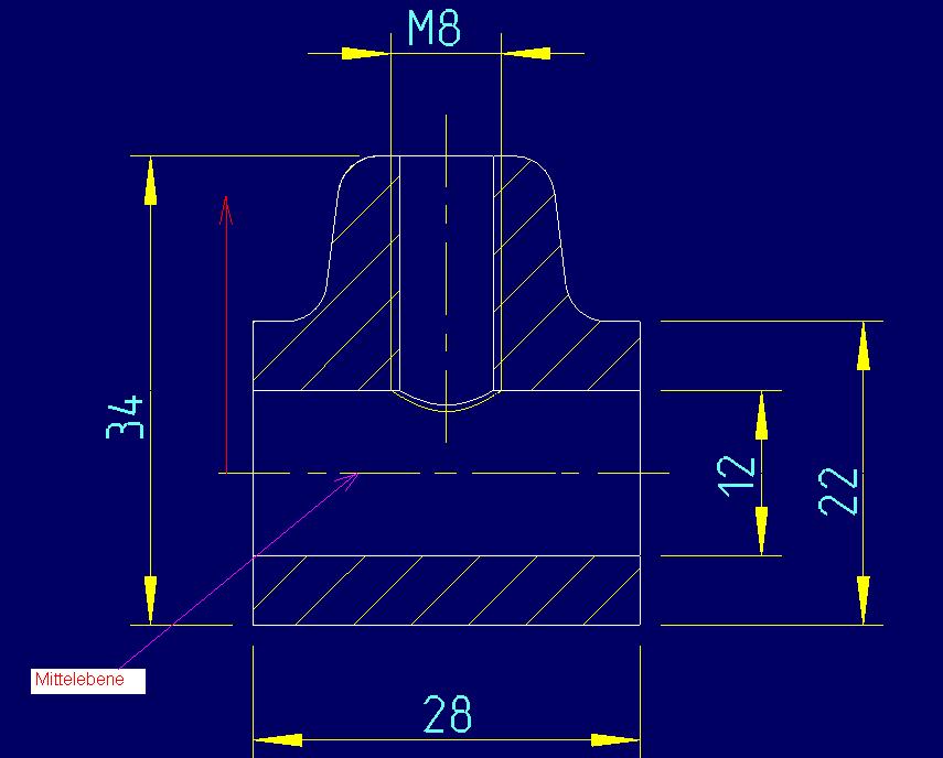

Habe mir einen Winkelhebel mit Bohriung M8 erstellt,jetzt ist ein Problem aufgetreten:
Wenn ich mir davon eine Zeichnung erstelle, zeigt er mir die tatsächliche Länge der KE(Bohrung mit Gewinde M8) an (siehe snap).Habe schon mit "Anzeigen/ Wegnehmen" experimentiert und auch schon die Bohrung ausgeblendet.Kam aber zu keinem befriedigenden Ergebniss.Hat jemand einen Tip für mich,außer das ich dort Linien zeichnen muß?

Du musst die Tiefe des Gewindes einstellen und zwar "bis Fläche".
Als Fläche wählst du die Querbohrung.
Das war's

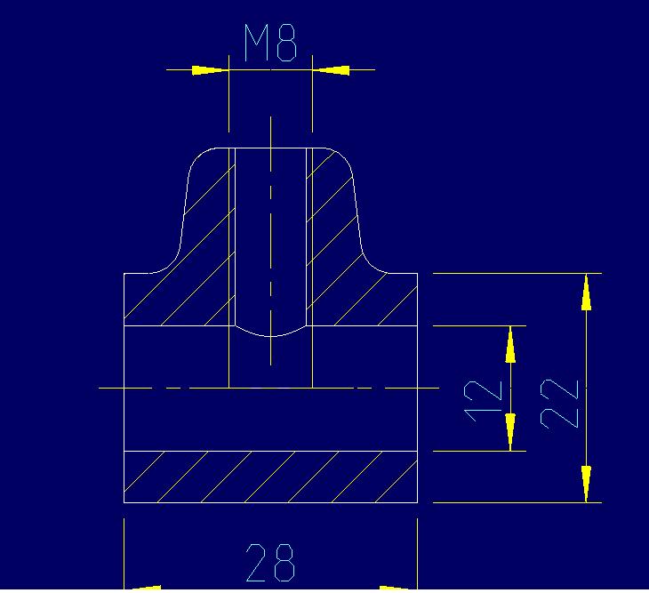

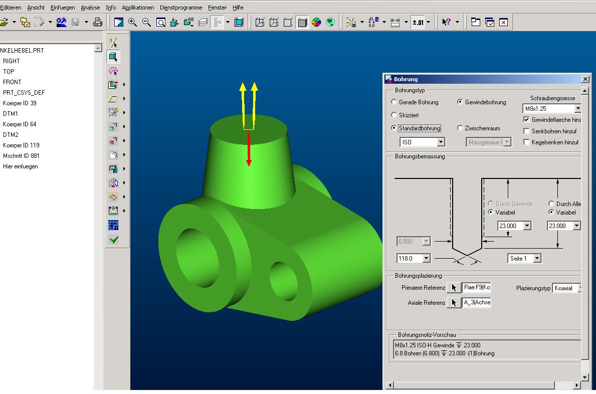

Hallo Beingodik!
Leider habe ich die Möglichkeit bei einer Standartbohrung nicht,siehe snap1

Für die Standardfälle haben die Vorschreiber recht
Für ganz ekelhafte Fälle (mehre Flächen) hilft folgendes.
Die Gewindefläche ist eine Sammelfläche, die sich mit dem Befehl #Erzeuge #Fläche #Trimmen #Sammelfl Verwen beschneiden lässt
Vorher muss die Beschnittfläche als Fläche abkopiert werden.
#Erzeuge #Fläche #Kopie

Vielen Dank!
Habe es anders gemacht.Habe die Bohrung von der Mittelebene --> Durch alle ausgeführt, und es haut hin in der Zeichnung (siehe snap 3)!

Hallo Herr T,
ich würde in diesem Fall das anders lösen.
Mach zuerst eine Kernbohrung, Tiefe BIS NÄCHSTE
und danch mit Kosmetik das Gewinde  d´ran.
