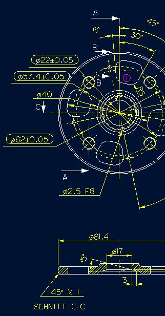

Habe als Pro-E Neuling noch einige Probleme mit
wahrscheinlich sehr simplen Dingen.
Ich möchte bei der Zeichnungserstellung einen Stufen-
schnitt einer Ansicht erstellen, so daß im oberen Teil
der neuen Ansicht z.B. die RIGHT-Ebene im Schnitt dargestellt
wird und im unteren Teil der Schnitt durch eine Bohrung,
die z.B. durch eine Ebene(DTM 7) geht, die 30° zur RIGHT-Ebene geht.
Wie genau muß ich vorgehen?
Hört sich sehr kompliziert an, deshalb ein Bild.

Hallo Bronco!
schau dir den anhang an,
> Querschnitt > erzeugen > Stufenschnitt >
dann den Namen vergeben
Zeichenebene ist in meinem Beispiel die Ebene auf die du in der oberen ansicht schaust (parallel zum Bildschirm), und genauso wie die Querschnittlinie A-A angezeigt ist, machst du deine Linien in der Skizze, ungefähr so:
__|
Referenzen auf die Ebenen und Achsen die du zur Verfügung hast, Rest bemassen.
Hoffe es hilft dir !
