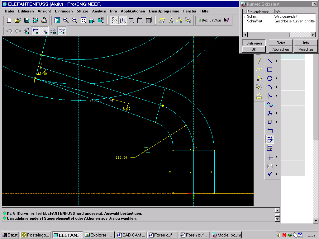

ich schreibe gerade meine Diplomarbeit und erstelle gerade ein kompl. Gehaeuse in PRO-E. Da ich wenig Erfahrungen habe wollte ich mal fragen wie ich am besten einen Stutzen (mit verschiedenen Querschnitten)erstelle (Flächen/Volumenkoerper). Da die ganze Sache über ein Layout gesteuert werden soll, habe ich die ensprechenden Schnitte mit Bezugskurven gezeichnet. Bei der Erstellung eines Volumenkörpers bekomme ich die Fehlerinfo, dass das KE und das Bauteil sich überschneiden. Meine Frage ist, nuß ich diese Info berücksichtigen für die anschließende Vernetzung in Mechanica, oder kann ich diese Meldung einfach ignorieren? Wenn nicht, wie löse ich dieses Problem? Flächen?

Hi Dany,
also, die Fehlermeldung mußt Du beachten, vorallem für Mechanica, aber auch bei späterem Datenexport oder Rundungserzeugung kann Dir das zum Verhängnis werden.
Für Deine eigentliche Frage wäre glaub ich ein Bild oder so nicht schlecht.

erst mal Dank für die Antwort. Gerade bei Mechanica habe ich Problem e mit der Vernetzung. Diese hängen wohl mit der Fehlermeldung in Pro-E zusammmen. Die Stutzen müssen in allen Maßen variabel sein. Ein Stutzentyp ist als Ausläufer aus einer Spirale gegossen und an das Gehäuse angeschweißt. Ist es dabei wichtig ob die Radien der Außenkonturen auch tangential verlaufen? Die Leitkurve verläuft tangential.

das mit den rundungen bezog sich generell auf z.b. gussteile, wenn du kanten verrundest . wenn zwei körper mit dieser fehlermeldung behaftet im vorgesehenen Rundungsbereich aufeinanderstossen, dann funzt das oft nicht.
zu deinem teil:
wenn die querschnitte die !gleiche geometrie! haben (z.b.kreis), dann könntest du mit "körper > spezial > gezogener verbund" dafür brauchst du die querschnitte und deine mittlere leitkurve.
gleiche geometrie muß deshalb sein, weil es gleich viel elemente in einem ke sein müssen , damit er die ecken verbinden kann
weiterer versuch wäre vielleicht: fläche > spezial >  berandung , wenn du z.b. nicht die gleiche geometrie hast, denn da interessieren die elementanzahl nicht, aber du musst bei komplexeren sachen auf jeden fall mit den ziehpunkten (oder wie die heissen) arbeiten, sonst verdreht sich dein ke.
Haken: die so erzeugte geometrie läuft vielleicht nicht haargenau auf deiner ursprünglichen leitkurve entlang.
Allgemein:
tangentiale anbindungen sind oft wichtig wenn du die möglichkeit hast
(da ist auch wieder gleiche elementzahl oft notwendig).
so, jetzt muß ich aber weiter...
see u
kerstin
