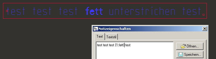

Hi tolup
1.) Ganzen Text unterstreichen : siehe Bild (RMT auf Notiz dann #Eigenschaften)
Nur einzelne Zeile unterstreichen gehen über Pull-Down-Menue #Format#Textstil - dann Zeile selketieren und Unterstrichen wählen.
Nur einzelnes Wort unterstreichen:   - keine Ahnung ob das geht.

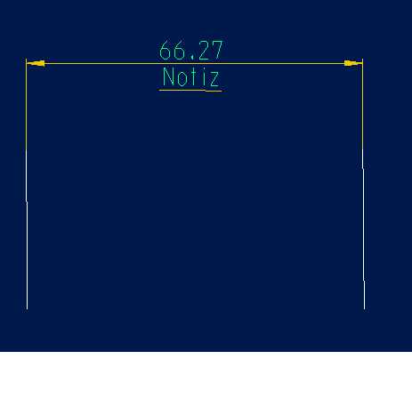

Hallo Beere
Ein einzelnes Wort unterstreichen ging's.
Ich habe Maße gemeit.
Es geht um unmaßstäbliche Bemaßung, wie z.B. bei langen Kabeln.

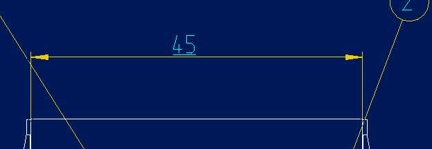

Hi tolub,
wenn Du`s so meinst wie im Anhang, dann funzt es wie beere es beschrieben hat: Maß markieren, RMT, Eigenschaften,Textstil, Unterstreichen.

Hallo schulz,
wenn Du @O45 schreibst (normal wäre @D), kannst Du die Funktion nicht nutzen.
Was wäre mit:
{0:@D}
{1:Notiz}
wobei nur "Notiz" unterstriechen ist.

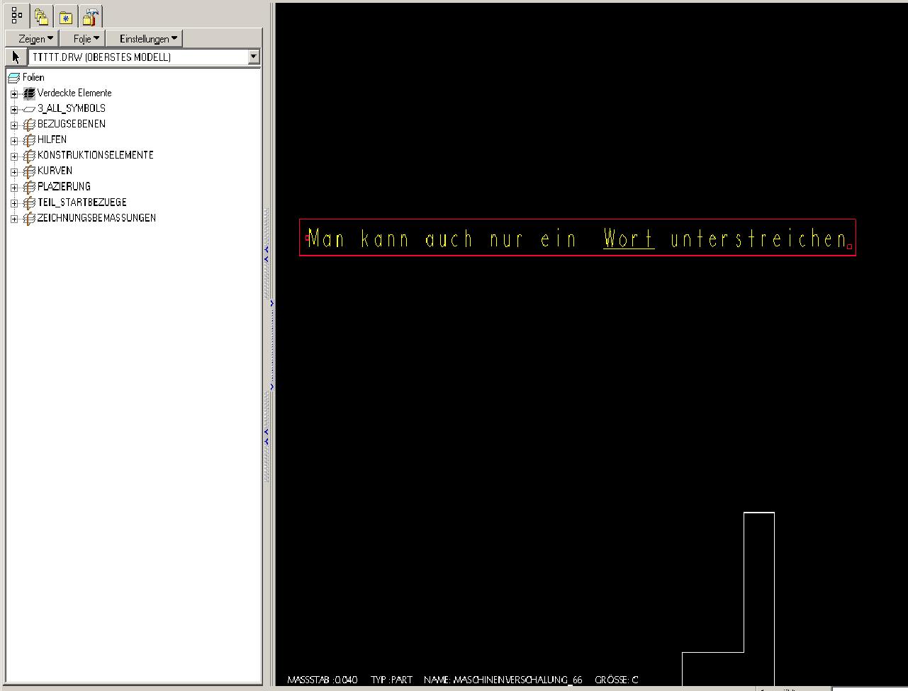

Es ist möglich auch nur ein Wort zu unterstreichen!
Mein Vorschlag für das Vorgehen:
-Der Text muss zuerst mindestens zweizeilig sein (Am besten steht das zu unterstreichende Wort in einer separaten Zeile)
-Darauf achten dass kein Text markiert ist
-Format -> Textstil und nun eine Zeile des Textes auswählen
-Unterstreichen anhäkeln
-OK
-Nochmals in die Eigenschaften der Notiz gehen und die unnötigen Zeilenumbrüche löschen! Fertig!

Einzelne Worte kann man IMHO dann unterstreichen (übers Menu wie von Beere geschrieben), wenn entsprechende Formatierungsbegrenzer da sind. So etwas erreicht man z.B. mit der Methode von p3steine oder man gibt den Text gleich entsprechend an.
Code:
{1:Texte_1blabla}{2:Wortzumunterstreichen}{3:Text2_blabla}
Dadurch wird erreicht, daß das Wortzumunterstreichen einzeln ausgewählt werden kann.

Hi Forum,
diesen Tipp kannte ich auch noch nicht... bis heute.
In der 2001er waren neue Zeilen ja automatisch mit Formatbegrenzern versehen. Seit WF (aktuelles Beispiel hier mit WF2) sind die Formatbegrenzer bei neuen Zeilen im Texteditor ja wech.
Kleiner Tipp zur Vorgehensweise mit WF2:
1. Text editieren und Formatbegrenzer setzen.
2. Text wählen und dann Textfragment wählen (hellblaue Vorauswahl-Hervorhebung)
3. Textfragment markieren und Rechte-Maus-Taste Textstil wählen
Im Textstil kann dann das einzelne Fragment mit z.B. einem neuen Font, einer Schriftart oder einem Unterstrich versehen werden.

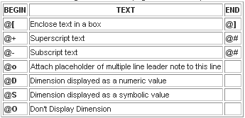

jetzt muss ich leider diesen älteren Beitrag aus der Kiste kramen, damit ich ohne langes Erklären meine Frage loswerden kann.
All das, was hier beschrieben wurde, gilt wohl nur für Notizen. Ist es möglich, dass man dies für Texte in Bemaßungen wie z.B.
M@D {3:@+anmerkung1@#}
Text 1
Text 2
Text 3
{2:Text 5}
ebenfalls verwenden kann. Ich habe zwar die Möglichkeit, diese Textfragmente anzuwählen und über Textstil den Stil zu ändern, aber Pro/E ändert dann den kompletten Text in den neuen Textstil ab.

Mahlzeit!
IMHOIn my humble oppinion (Meiner Meinung nach) geht das nur mit angehängten Operatoren - Aber die scheinen Dir ja geläufig zu sein! Leider muß man ob dieser schönen Übersicht davon ausgehen, dass es keine Codes für unterstrichen, kursiv, fett usw. gibt.
