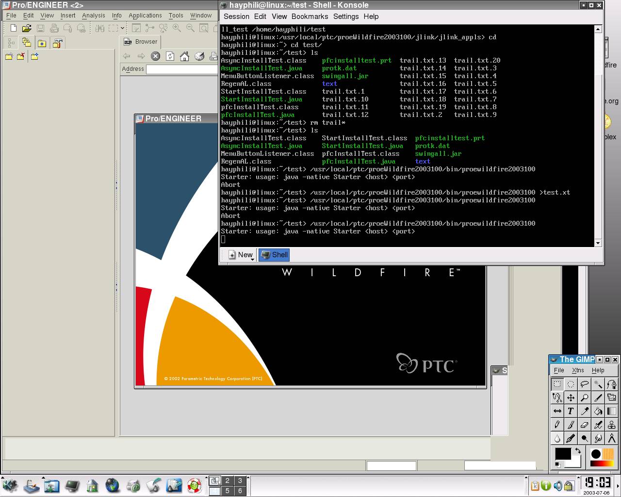

Ich probiere der J-link install test unter linux zu laufen (ohne erfolg).
Die konfiguration von J-Link hat gut fonktionniert bis auf einem punkt.
Ich könnte die Dateien kompilieren mit javac *.java ohne problem.
Leider wenn ich proe starten in diesem ordner bekomme ich diese fehlermeldung:
Starter: usage: java -native Starter <host> <port>
Abort
Die Umgebungsvariable PRO_JAVA_COMMAND ist im datei .bashrc so definiert:
export PRO_JAVA_COMMAND="java -native com.ptc.pfc.Implementation.Starter linux 2345"
Wenn ich diese Befehl direct im ordner typen, dan bekomme ich noch mehr fehler.
hayphili@linux:~/test> java -native com.ptc.pfc.Implementation.Starter linux 2345
Exception in thread "main" java.lang.UnsatisfiedLinkError: /usr/local/ptc/proeWildfire2003100/i486_linux/lib/libjavaxportmt.so: /usr/local/ptc/proeWildfire2003100/i486_linux/lib/libbaselibmt.so: undefined symbol: __check_null_eh_spec
        at java.lang.ClassLoader$NativeLibrary.load(Native Method)
        at java.lang.ClassLoader.loadLibrary0(ClassLoader.java:1414)
        at java.lang.ClassLoader.loadLibrary(ClassLoader.java:1338)
        at java.lang.Runtime.loadLibrary0(Runtime.java:744)
        at java.lang.System.loadLibrary(System.java:815)
        at com.ptc.cipjava.nativeTransport.<clinit>(nativeTransport.java:126)
        at com.ptc.cipjava.transport.openConnection(transport.java:37)
        at com.ptc.pfc.Implementation.Starter.serverLoop(Starter.java:53)
        at com.ptc.pfc.Implementation.Starter.main(Starter.java:41)
Ich habe Java jdk1.3.1_08 installiert
was mach ich falsch?

Ich habe ein paar zusätzlische test gemacht.
also Erich,
Ich habe kein Firewall (mein Arbeitzplatz ist kein Server und SuSe Personal Fiewall ist nicht installiert!)
Ich habe probiert mit root es zu testen, leider ohne erfolg!
Ich verstehe die welt nicht mehr!
Weil:
J-Link mit 2001 unter Windows mit JDK 1.3.1_08 von SUN Funktionniert!
J-Link mit Wildfire unter Windows mit 1.3.1_08 von SUN Funktionniert!
J-Link mit Wildfire unter Linux (SuSe 8.2) mit JDK 1.3.1_08 von SUN Funktionniert nicht! (Ich habe allen ander JDK und JRE deinstalliert)
Die konfiguration scheint in ordnung zu sein, der test hat funktionniert, aber nicht mit SUNs Java sondern mit IBMs JAVA, leider hat es am ende auch wieder gecrashed.

Hallo Rüdiger,
Ich habe ein paar (viele) Test gemacht auch mit neue Wochenversion von Proe.
Die Ergebnissen sind manchmahl sehr kömisch, ich könnte manchen Demo laufen, aber wenn ich diese gleiche Demos kompilieren und starten mit ProE, bekomme ich wieder eine Krasch.
Ja du hast recht, das Problem liegt sicher an der glibc, aber mit JDk 1.4.2 bekomme ich die gleiche Fehlermeldung!
Das grund für JDK 1.3.1 ist PTC: die sagen, redhat 7.3, JDk 1.3.1, und so weiter... (vielleicht hat PTC j-link kompiliert mit eine Scheisse glibc version?)
(und ich brauche die 1.3.1)
auf SUNs website kann man lesen (für JDK1.1.3_08):
Java Virtual Machine
    The following notes pertain to the Java virtual machine.
        * For Linux users - The newer glibc-2.2.x libraries cannot correctly handle initial thread stack sizes larger than 6 MB. This can cause a segmentation fault on come Linux platforms that use the newer libraries. Such platforms include Red Hat 7.0, Mandrake 8.0, SuSe 7.2, and Debian 2.2. The problem will not occur on Linux platforms that are using glibc-2.1.x such as Red Hat 6.1 and 6.2. It will also not affect Red Hat 7.1 because it uses a different thread stack layout. This problem is being tracked as bug 4466587.
          Workaround - Use "ulimit -s 2048" in bash shell or "limit stacksize 2048" in tcsh to limit the initial thread stack to 2 MB.
das (mit ulimit) habe ich auch probiert, ohne erfolg.
Ich werde einfach die redhat 7.3 installieren und weitersehen.
(ein glück das ich meine Festplatte gut partitionniert habe).
Vielen Dank
Philippe

Ich habe jetzt die RedHat 7.3 installiert.
Es lauft!!
Philippe
